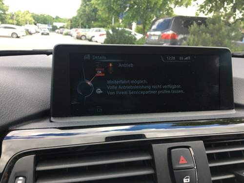

Hallo Gemeinde,
seit ein paar Wochen macht mir mein Wagen immer mal wieder Bauchschmerzen.
Ich habe bisher 3x die unten stehende Fehlermeldung bekommen, nach dem ersten mal rief ich bei BMW an und habe mich nach einer Diagnose erkundigt. Dort wurde mir gesagt, ich soll erstmal abwarten und schauen, ob diese Meldung wieder kommt.
Inzwischen wird es schwierig. Ich merke ganz klar, dass wenn dieses Problem auftritt, der Motor keine Leistung mehr hergibt. Nach einem Motorneustart ist wieder alles ok, aber das kann keine dauerhafte Lösung sein.
An sich sagt die Meldung erstmal nichts aus. Ich hab schon gelesen, dass es Leute gab, die in der Werkstatt dieses und jenes teilweise für 5 -6k haben täuschen lassen und das hat nichts gebracht, andere haben einen Sensor tauschen lassen und alles ging wieder wie geschmiert.
Nun hab ich noch keinen teuren Werkstattbesuch hinter mir und keine Vorstellung davon, auf was ich mich einstellen muss. Wenn etwas getauscht wird, muss ich dann auch zahlen, wenn es nichts gebracht hat? Ich bin außerdem im Besitz einer Euro+ Gebrauchtwagengarantie, fällt diese Fehlermeldung darunter. Das wäre ja zu schön um wahr zu sein.
Vielleicht hat jemand Ideen, danke vorab.

Lass erstmal bei BMW, den Fehlerspeicher auslesen.
Ich habe genau diese Fehlermeldung auch gerade hinter mir.
In meinem Fall war das AGR-Ventil defekt (320d xdrive 10/2015). Ging bei mir auf Werksgewährleistung. Hat in meinem Fall also nichts gekostet. Wobei es nicht billig gewesen wäre... ich meine alleine das Ersatzteil geht stark auf die 700 Euro zu.

Ich hatte die gleiche Fehlermeldung, allerdings mir der vollen Motorleistung. Bei mir war es auch das AGR -Ventil...
Und es stimmt! Du hast Garantie , also ich würde mich an deiner Stelle auch nicht abwimmeln oder vertrösten lassen ...
Hatte auch die selbe Fehlermeldung und selben Symptome. Lag am AGR-Ventil wie bei den Vorpostern auch. Also ab zu BMW und dann wird dir relativ easy geholfen.

Kann Dich sehr gut verstehen. Ich habe meinen BME F34 GT (gebraucht) Anfangs Juli bekommen und nach zirka einer Woche genau das Problem bekommen, welches Du beschreibst. (Leistungsabfall - Fahrzeug fährt max 100 km/h. auf der Autobahn)
Da ich den Wagen täglich benötige - hatte ich nur noch Stress beim Fahren. Der Garagist versuchte man 2 Wochen lang, dieses und jenes (halbherzig) - die Störungen waren noch immer da.
Habe mich im www eingehend informiert und
1. in Software Update und den Austausch des AGV gefordert.
2. wenn der Mangel so nicht behoben werden könnte, würde ich das Fahrzeug zurück geben.
Vor drei Tagen konnte ich den Wagen abholen - seither sind alle Störungen sind weg.
Gut ich haben insofern Glück gehabt, dass alles auf Gewährleistung läuft. Nichts desto trotz das Problem kennt man bei BMW und weiss wie die Störung behoben werden kann. Einfach nicht abwimmeln lassen.

Bei mir war es bei ca. 25tkm im Alter von 1 Jahr defekt.
Es war schon längere Zeit etwas merkwürdig, bis dann irgendwann diese Meldung im Display kam und die Motorleistung wirklich stark eingeschränkt war.
Gut dass ich vorher selbst den Fehler ausgelesen und gespeichert hatte, denn ich musste lange auf einen Werkstatt-Termin warten und dann lief er wieder gut. Beim Termin war dann plötzlich auch kein Fehler mehr abgelegt und nur durch meine Fehlerspeicher-Kopie konnte ich einen AGR-Tausch erzwingen. Also scheinbar verschwindet der Fehlerspeichereintrag manchmal auch wieder, wenn das AGR-Ventil nicht mehr klemmt? Erklärt evtl warum sich manche Werkstätten so anstellen. Bei mir wäre es wohl auch nichts geworden, wenn ich keine Beweise gehabt hätte. Aber normalerweise ist man ja nicht so vorbereitet 🙂
Übrigens hat mein B47 nicht zu den "AGR-Zurückgerufenen" gehört - ich hätte extra mal nachgefragt. Und nach einigen Monaten kam trotzdem der AGR-Fehler...

der Termin bei BMW hat gestern folgendes ergeben.
Fehlerspeicher ausgelesen, der Übeltäter ist das AGR Ventil. Leider habe ich mir keinen Auszug geben lassen, daher weiß ich nicht, ob es getauscht, oder gereinigt werden muss. Ich nehme mal zweiteres an. BMW wollte mir ein neues andrehen, da allein die Diagnose bei BMW 80€ gekostet hat und jetzt nochmal 320€ für Material und Einbau veranschlagt werden, muss ich mich fragen, ob ich das AGR nicht auch reinigen (lassen) kann. Ich finde schon die Diagnose für 80€ fragwürdig, die hat keine 30 Minuten gedauert, aber gepfefferte unverhältnismäßige Preise bin ich schon gewohnt, also darf ich mich darüber auch nicht aufregen.
Macht eine Reinigung Sinn? Das Internet sagt ja, allerdings hab ich bisher nur was für den E46 gefunden, technisch war der ja noch 'ne andere Kragenweite. Habe gestern außerdem im E46 Forum gelesen, dass noch ein Bauteil vor dem AGR gereinigt werden kann, leider finde ich den Beitrag nicht mehr und habe auch technisch nicht sonderlich viel Ahnung. Ich meine es war die Ansaugbrücke, aber steinigt mich bitte nicht, wenn ich hier falsch liege. 🙂
Achja, BMW übernimmt nichts, habe zwar eine EURO+, aber die geht über meinen Händler, mit dem ich mich wegen meiner Bremsenproblematik etwas verkracht habe, deshalb sehe ich auch hier wenig Chancen.
