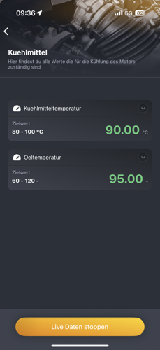

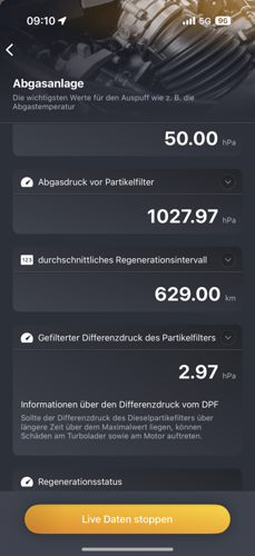

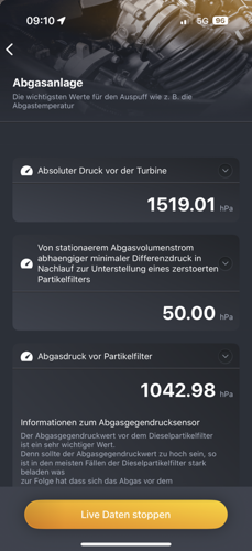

Hallo Leute, ich habe einen f31 320d mit 249.000km. Habe zwar keine Lampe an aber ich habe mal mit Carly ausgelesen und die Werte auf den Fotos bekommen. Meine Sorge ist nur, da in 2 Monaten eine ca. 6.000km lange Urlaubsfahrt ansteht, dass der DPF o.ä. sich währen dem Urlaub verabschiedet. Deswegen überlege ich mich den DPF Reinigen zu lassen. Kann mir jemand von euch anhand der Bilder was zu sagen? Vielen Dank. Lg
Temperatur
Ca 2000U
Leerlauf
+2

Wozu der 2. Thread zum gleichen Thema? Du hast Antworten bekommen und kannst nun selbst entscheiden was du machst. Wenn ich mir deine Regenerationsintervalle von über 600km anschaue, dann ist doch alles in Ordnung! Solange keine Fehler abgelegt sind, einfach fahren! Wenn du Angst hast, dann lass den DPF reinigen.
