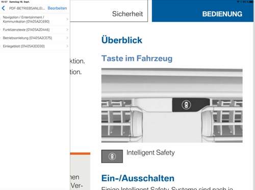

@BerlinUser schrieb am 18. September 2021 um 09:54:07 Uhr:
Wenn du die Taste für die elektrischen Assistenzsyteme lange gedrückt hälst,dann sollte doch alles aus sein ohne das was bimmelt.
Zumindest ist das so bei unserem G20
Du meinst diese Taste (Siege Bild)?
Ist bei meinem nicht so. Der bimmelt trotzdem wie die Kuhglocken beim almabtrieb.

Ich schalt auch immer die Intelligent Safety-Systeme mit dem Knopf aus - Vollbremsung hat er noch keine gemacht aber der Parkassi beschwert sich immer lauthals…
War heute auch in der Waschstraße. Park Assistent schaltet sich ein, aber keine Notbremse. Schalte den Park Assistenten dann manuell aus und dann bleibt er auch aus.
