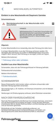

Das Vorgehen: Auto bei laufendem Motor eingefahren, dann Wählhebel auf N. (Die Bedienungsanleitung spricht davon, das Auto nicht auszuschalten, da ansonsten das Getriebe auf P umschalten würde.)

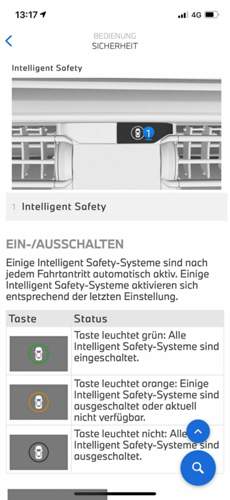

Der Notbremsassistent ist manchmal merkwürdig... aber manchmal echt hilfreich. Wenn so etwas wie in der Wasserstraße passiert, kann man den Notbremsassistenten auch übergangsweise deaktivieren.I drive nach oben, in die Nachrichten und dann eigentlich selbsterklärend. Brauche ich immer um in die Garage zu kommen.
Danke für den Hinweis. Ich habe ihn aktuell nämlich komplett aus, weil ich auch nicht in die Garage kam.
Wenn ich das richtig verstehe, muss man dann aber trotzdem jedesmal (beim in die Garage fahren) erst eine solche „Gewaltbremsung“ mitmachen, bevor man das temporäre Deaktivieren für den Rest des Einparkens nutzen kann?
Da muss ich erstmal sehen, ob mir das nicht zu nervig ist. Die Alternative wäre dann noch, immer vor der Garage die Funktion komplett aus- bzw. wieder einzuschalten. Muss man aber eben immer dran denken und ist auch nervig …

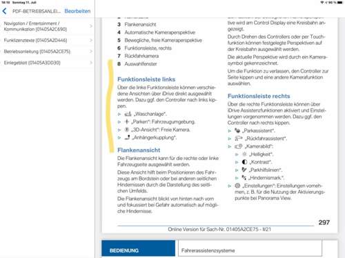

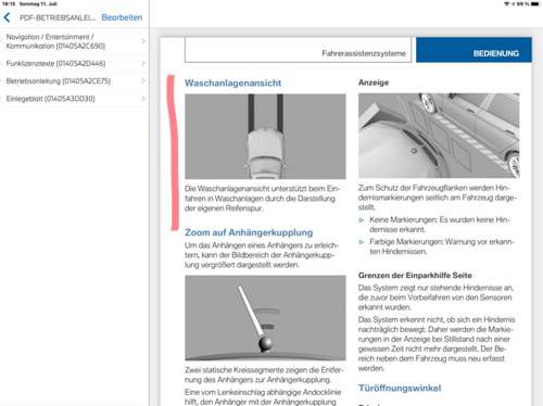

Die Idee mit dem expliziten Waschstraßenmodus finde ich charmant 😛
Der Parkassistent Plus hat einen Waschstrassenmodus
Nö, der zeigt dir nur an, wie deine Räder zur schleppeinrichtung stehen.
Oder ich hab den noch nicht gefunden in den Tiefen des Menüs.
Der waschstrassenmodus wäre mMn was ganz anderes, sowas zb Klick
Genau den meinte ich. Der kann ja vielleicht dem einen oder anderen helfen.

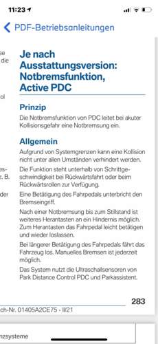

Ich glaube hier wird gerade etwas vermischt. Notbremsassi ist doch was anderes als die Bremsung beim einparken.
Notbremsung erfolgt nach vorne - das einparken nach hinten.
Von daher dürfte der Park-Assi nicht dafür zuständig sein in der Waschmaschine eine Bremsung auszulösen.
Oder liegt ich da jetzt völlig falsch?
Wenn in der Waschstrasse (keine Ahnung ob es wirklich so ist) das Transportband ein Stück unter dem Auto durchgleitet, dann wäre das für die Sensoren eine Rückwärtsfahrt, da sich die Räder ja in dem Moment rückwärts drehen. Dann könnte evtl. auch der Park-Assi da ursächlich sein (wobei ich den bzw. dessen Funktion nicht im Detail kenne).
Ich hatte auch an sowas gedacht, kenne das auch mit kurzzeitig rückwärts rollen.
Scheinbar reagiert der Assi auch beim freien rollen ohne R eingelegt zu haben.
Siehe Bild
Hatte das Thema heute auch zum ersten Mal in der Waschstraße. Auto-Hold aus und Fahrzeug auf N.
Direkt beim ersten schleppen bei Reinigungsbeginn ging der Notbremsassistent los.
In dem Moment war das ein Zusammenspiel aus „erstem schleppen“ mit leichten zurückrollen und parallel der Mitarbeiter der Waschstraße noch hinten am Scheibenwischer die Tüte drüber machen.
Blöde Situation da weißte gar net was zu machen ist…
Bisher keine Probleme: Motor aus und auf N durch die Waschstraße ziehen lassen. Bisher 2 mal geklappt.

Bei mir auch allerdings habe ich immer die Kamera im Waschanlagenmodus an gehabt vielleicht weiß das Auto dann er muss nicht bremsen....*lach*
So falsch ist dein Gedankengang mMn nicht.
Meiner schlägt zwar Alarm wie doof, bremst aber nicht. Ausschalten lässt sich das Gebimmel nicht (bei meinem), ist 2 Sekunden später wieder aktiv.
Vielleicht kann mit einem Update ja realisiert werden, dass die Notbremsung bei nutzen der Ansicht Waschanlage alles kritische abgeschaltet wird?
