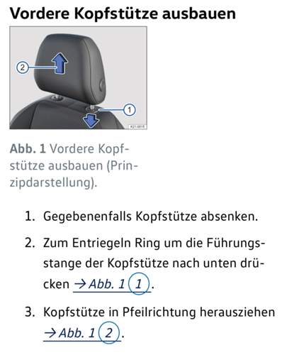

Hat jemand einen Tipp, wie ich die Kopfstütze vorne ausgebaut bekomme?
Laut Handbuch soll man zum Entriegeln den Ring um die Führungsstange nach unten drücken. Aber egal wie fest ich drücke, entriegelt da nichts.
Du musst den linken Ring am Fahrersitz wie auf dem Bild von hinten sehr fest nach unten drücken. Nur im hinteren Bereich des Rings drücken. Seitlich und vorne brauchst nicht drücken. War paar Wochen bei VW deswegen und er hat es so gemacht. funktioniert einwandfrei wenn man den Dreh raus hat…

Danke! Mit dem Trick habe ich es jetzt hinbekommen.
