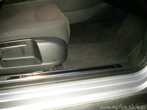

So, heute habe ich die exklusive Leisten verbaut. Leuchten tun sie leider noch nicht, da Codierung und ein Kabel fehlen. Kommt aber die Tage. Einzig negativ ist, daß die Leisten Edelstahl ohne "CC", mein Innenleben aber Alu ist. Ich wollte aber bei gleichem Preis der Leisten nicht auf das Leuchten verzichten...

Habe heute noch ein fehlendes Kabel bestellt und lasse die Woche noch codieren. Also am Wochenende wahrschinlich. Es leuchten übrigens nur die Leisten vorne, hinten ist nichts. War auch etwas erstaunt nach erwerb...

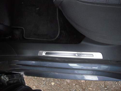

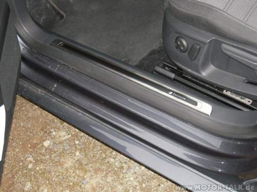

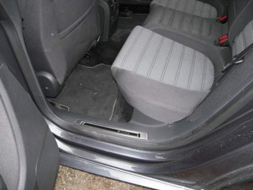

So, man darf mir gratulieren. Es ist geschafft. Gestern bestellt, heute gekommen, heute eingebaut. Ich hab die Limo und es war nicht ganz so einfach, wie in der Anleitung von Alex. Die Rückbank muss man hochziehen, dann aber hinten reingreifen zwischen Sitz und Lehne und auf jeder Seite nach oben und vorne ziehen. Wenn man sie abgemacht hat, dann sieht man, da ist so ein Haken.
Noch zwei Torx und eine Mutter. Der Rest war geklippst, aber auch nicht so einfach das aus zu bauen.
Die Leiste vom CC passt zwar sehr gut im 3C, aber man muss aus dem Teppich Teile ausschneiden, war etwas aufwendig, weil unter dem Teppich noch Dämmstoff ist, aber das muss man etwa 4 mal pro Seite machen. Auf den Bilder seht ihr das Ergebnis, nur leider ohne Licht, da ich keine Fußraumbeleuchtung habe. Wenn die da ist muss ich nur die vordere Leiste hochziehen und anschließen.
Da ich keinen CC habe und die Individualleisten viel zu teuer sind, habe ich mich für die VW Exclusive entschieden, die sind echt schick.
Bis ich fertig war, war es schon dunkel, deshalb nur schlechte Bilder.
