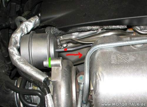

schau Dir mal die Vorspannung der Wasegatedose an. Laut EDS ist mangelnde Vmax sehr oft ein Problem von zu lasch gespannten Wastegatedosen die dann im oberen Bereich das Wasegateventil nicht komplett schliessen können und Ladedruck flöten geht.

Die Wastegatedose siehst Du im Anhang.
Vorspannung der Wastegatedose erhöhen :
1) alle Schläuche von der Wastegatedose abmontieren .
2) Kontermutter der Regelstange NUR leicht lösen .
3) Halter der Wastegatedose demonterien .
4) komplette Wastegatedose im UHRZEIGERSINN 3-4 Umdrehungen (am besten mit einer Zange direkt an der Regelstange) drehen .
5) alles wieder in umgekehter Reihenfolge montieren !
Wastegatesteuerung

Beim 2.8T ist das eigentlich kein Problem. Der Lader, so wie er ausgelegt ist, kann sowieso keinen zu hohen Ladedruck aufbauen.
Das Problem ist, daß das Wastegate bei hohen Drehzahlen und Vollgas nicht komplett schliesst so wie es eigentlich sollte. Daher geht Ladedruck flöten und die Leistung geht runter. Viele knallen das Wastegate des 2.8T komplett an ohne das was passiert.

Es gibt zu der Variante mit dem Drehen der Wastegatedose auch noch eine Alternative. Drehen ist aufgrund der Platzverhältnisse relativ schwierig. Da müsste man den Hitzeschutz abbauen.
Du kannst auch einfach ein oder zwei Unterlagscheiben zwischen Dose und Halter montieren (siehe Anhang, grün markiert). Das hat den gleichen Effekt.
