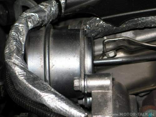

Es gibt zu der Variante mit dem Drehen der Wastegatedose auch noch eine Alternative. Drehen ist aufgrund der Platzverhältnisse relativ schwierig. Da müsste man den Hitzeschutz abbauen.
Du kannst auch einfach ein oder zwei Unterlagscheiben zwischen Dose und Halter montieren (siehe Anhang, grün markiert). Das hat den gleichen Effekt.
Gruss
Jürgen
Reicht es wirklich nur 1-2 Unterlegscheiben bei der grünen Markierung drunter zu legen? Ist da noch ein zweiter Halter oder reicht es bei dem Einem. Das würde die ganze Sache sehr stark vereinfachen, da man ja wirklich nur ganz schlecht an die Dose kommt.
Du musst natürlich BEIDE Halter unterlegen. Sonst sitzt die Dose nachher schief. An den anderen Halter kommt man aber gut dran wenn man das passende Werkzeug hat. Ich mach nachher noch ein paar Bilder auf denen man das gut sieht.

Hast du Unterlegscheiben bei dir drunter gemacht? Und hat es was und wieviel gebracht?
Ja, bei mir ist eine Unterlagscheibe drunter. Brachte bei mir gefühlt etwas besseres Ansprechverhalten, kann mich da aber auch täuschen. Ob es Leistung gebracht hat weiß ich nicht, hab danach keine Messung mehr gemacht. Ich hab die Dinger eigentlich drunter weil mein OPC demnächst sowieso zu EDS oder Klasen geht für eine Softwareanpassung. Dafür kanns dann definitiv nicht schaden.
Im Serientrimm hat es - so würde ich sagen - nix gebracht. Allerdings war die Dose bei mir auch nicht sonderlich schlaff sondern einigermassen stramm.
Hier ein Bild von der Dose mit Unterlagscheibe.
Gruss
Jürgen
Dose

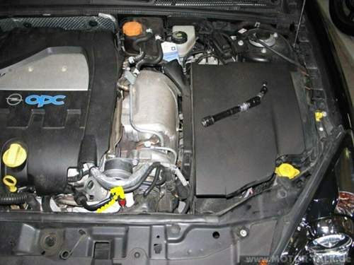

Und hier die Übersicht.
- Motorabdeckung abklipsen
- den Schlauch an der rot markierten Stelle abklipsen und etwas wegdrehen
- mit der Umlenkung die untere Schraube öffnen (gelb)
Die Umlenkung die ich benutzt habe liegt auf dem Batteriekasten.
Aufpassen beim Unterlegen der Scheiben. Die fallen leicht runter und dann findet man sie nicht mehr...
Jürgen
Dose2
