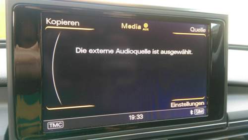

Ich habe mir alles besorgt wie im Video. Mein mmi erkennt auch was nur nicht das Video Signal.
er zeigt AUX an ;da kann dann auch kein video / bild signal kommen ? !
Warum ist das so?
falsches adapter kabel ?
Das ist das mit den drei cinch Kabeln zu Ami
ja china ? oder ggf einfach das falsche weil es falsch erkannt wird ?
Ne aus Dortmund 😉. Also liegt es am Kabel?
würde ich drauf tippen
Gut danke dir
