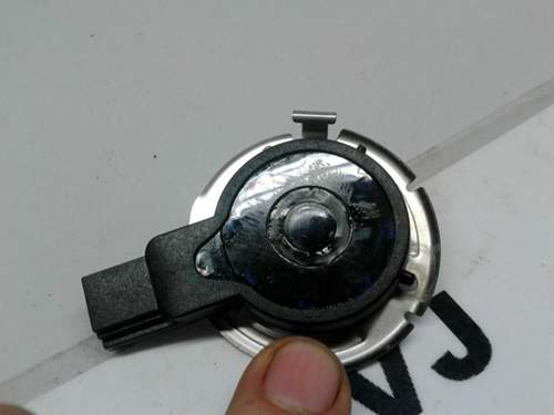

Ich habe mit dem Verkäufer der Dashcam auf eBay Kontakt aufgenommen.
I drive an Audi A6 4F (C6) from the year of November 2006. According to your description, the model ASD-02 for models before 2013 should fit for my Audi, right?
In the description is that the Dashcam is for mirrors without rain sensor, but I think it still fits on mirror with rain sensor, right?

I do not understand why the Dashcam should not fit with rainsensor. The mirror is exactly the same with or without rain sensor, because the foot is exactly the same. There is only the small rain sensor under the foot of the mirror.
In your pictures you can see that the Dashcam is also on an automatically dimmable mirror.
That is why there is no difference. Have you already tried to build the dashcam on a car with a rain sensor? Could you explain exactly why this should not fit?
Best regards!
Nun warte ich noch auf eine Antwort. Vicky meint also, dass die Dashcam nicht für Autos mit Regensensor passt. Ich kann mir beim besten Willen nicht vorstellen, warum die nicht passen sollte?
Ich meine, egal ob mit Regensensor, automatisch abblendbar oder Standard Spiegel, alle haben den gleichen Fuß bzw. Sockel. Hat einer von euch eine Idee? Wenn Vicky mir nicht plausibel erklären kann, warum es nicht passt, dann bestelle ich die trotzdem.

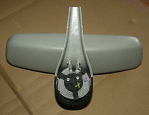

Also soll wohl eine oder die Halterung im/am Regensonsor stören. Ich werde es wohl trotzdem probieren. Ich bestelle die Dashcam. 3...2...1... MEINS!
Im Anhang zwei Beispielbilder eines Regensensors und eines Spiegels. Was denkt ihr darüber?

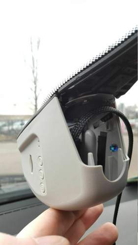

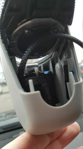

Also die Dashcam ist endlich angekommen. Obwohl ich mehrmals erwähnt habe, dass ich eine schwarze haben möchte, haben die eine graue geliefert. Selbstverständlich möchte ich die Umtauschen dennoch habe ich sie erstmal genau unter die Lupe genommen.
Von der Passgenauigkeit bin ich positiv überrascht, trotz der erwähnten Inkompatibilität mit einem Regensensor. Sie passt meiner Meinung nach zu 98% an den Spiegel im Gegensatz zur original Abdeckung, diese sitzt einfach fester als die Dashcam, weil das Material der Dashcam etwas weicher bzw. ergiebiger ist. Hier bedarf es vielleicht minimale Maßnahmen um den festen halt sicherzustellen. Zusätzlich sieht man einen Schlitz von außen zwischen Dashcam und Regensensor, dies liegt vermutlich an der anderen Halterung des Spiegels mit oder ohne Regensensor. Auch hier bietet es sich einfach an etwas schwarzes da hin zu kleben um die Optik von außen zu gewähren.
Natürlich habe ich die Dashcam provisorisch angeschlossen und bin von der Benutzerfreundlichkeit überzeugt. Dashcam anschließen, einschalten, App (Final Cam) runterladen und per WLAN mit dem Smartphone verbinden und los geht's. Man kann sämtliche Einstellungen leicht tätigen und man erhält sofort ein Bild. Man kann zusätzlich Videos aufnehmen Screenshots machen und natürlich den G-Sensor nutzen damit Aufnahmen bei einem Unfall gespeichert werden. Auf dem Karton steht 2GB deswegen bin ich mir noch nicht sicher ob die Speicherkarte maximal nur 2GB haben kann. Ich habe es bisher mit einer 512MB Micro-SD (Nicht im Lieferumfang enthalten) ausprobiert. Man kann die Videos über WLAN direkt aufs Handy herunterladen oder man Steckt die Speicherkarte in einen Rechner zum Übertragen.
Mit der Bildqualität bin ich mehr als zufrieden. Wie schon in den Videos davor, mit dem gleichen Chipset sind die Videos wirklich sehenswert. 720p und 1080p im WDR stellen wirklich gutes Bildmaterial dar.

Solange der Spiegelfuß sich mit dem Facelift 2008 nicht geändert hat - ich habe einen VFL.

Das Ding ist heute bei mir eingetroffen.
Da ich aber gerade viel um die Ohren habe, muss ich mal sehen, wann ich dazu komme sie einzubauen.
Irgendwann in den nächsten zwei Wochen evtl.
Ich habe mich heute mal dran gewagt.

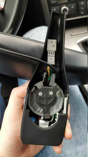

Nachdem ich dann endlich mal alle Verkleidungen ab hatte (die gedruckte Anleitung von TEC-Verlag ist da echt Gold wert!), habe ich die Cam mal angebaut.
Sie sitzt schief, außermittig und wenn man die zweite Abdeckung für die Kabelage zum Himmel hin montiert, ist der Spalt dazwischen keilförmig, zur Scheibe hin breiter werdend.
Das Gehäuse ließ sich auch nicht dazu überreden besser zu sitzen. Die fehlenden Ecken zur Scheibe hin waren noch das kleinste Problem, welches sich mit einem Streifen breiten Isolierbands lösen ließ.

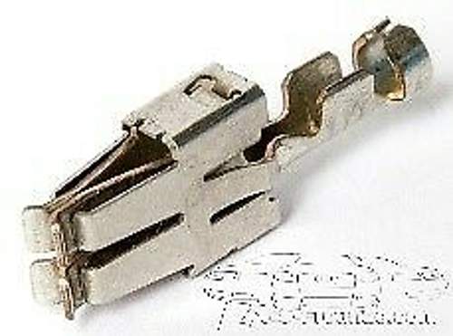

Okay, trotzdem wollte ich erstmal weiter machen. Also die Strippe bis zum Sicherungskasten Beifahrerseite gezogen.
Nächste Enttäuschung: Nix zum Anschließen da. Die Stecker sind für Mini-Flachsicherungen, ich habe dort aber nur normale. Toll.
Wieder sone Aktion, Die von "mal eben machen" in "Großbaustelle" auszuarten begann.
Ich hatte dann die Nase voll und habe wieder zurück gebaut.
Vielleicht gehe ich da irgendwann später nochmal bei. Dann kann ich den Kram auch gleich beim Innenspiegel mit anklemmen - wenn der Kabelbaum eh nicht passt, muss der halt passend gemacht werden. Ich habe nur nicht alles auf einmal da.

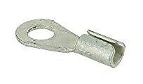

Ich kann mit meiner neuen Dashcam wohl zur nächsten Woche rechnen. @PxCbulli muss ich sagen, dass es klar ist das die Kabel nicht zu 100% passen. Sie benötigt nur +12, Zündung und Masse. Alles im Sicherungskasten z.B. rechts zu finden. Es bedarf nur 3 Pins (2x 000 979 023 E, 1x Ringkabelschuh) und die Sache ist geritzt.
