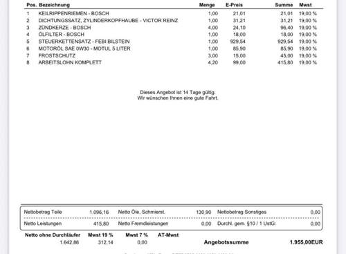

Das ist nicht nur der steuerkettensatz, da ist auch die arbeitszeit vom vanos erneuern drin usw
Wenn du die Kette tauscht müssen beide Vanos sowieso demontiert werden.
Das sind genau 2 Schrauben die innerhalb 20Sek offen sind und du hast sie in der Hand.
Lohnkosten gesamt sind unten angegeben und die sind wirklich ok. Aber der Kettensatz sprengt die Rechnung meiner Meinung.
Werden ja nicht 2x Arbeitszeit verrechnen auf einer Rechnung!?
Vielen Dank für das Posten der Rechnung.
4,2 Stunden Arbeitszeit sind ja nicht viel.
Der Steuerkettensatz ist natürlich schon sehr teuer...
Das sind ja incl. MWsr 1100 € für den Febi Satz, der kostet im Internet um die 300€, klar schlägt da die Werkstatt was drauf, aber das ist so schon frech...

Naja, die zahlen ja auch im EK nicht die Online 300Euro beim billigsten Händler (welche eher 400 Euro sind), sondern eher an die 500Euro beim lokalen Teileservice. Der Aufschlag ist happig, aber nicht völlig aus der Welt. Sowas kann man im Voraus mit einem Angebot klären.
Hatte teilweise noch höhere Angebote wo der Steuerkettensatz jenseits der 1000€ war….also selten ist das wohl nicht
Danke, das gibt mir eine gute Orientierung.
Ich habe mich immer gefragt, warum die Preisspanne so hoch ist und von 800 - 2000€ für den Steuerkettenwechsel geht.
Liegt also hauptsächlich am EK-Preis bzw. Endpreis für die Teile.

Ja auch und du musst den Kettentausch mit Vanos also nockenwellenverstelleinheit machen lassen. Ohne kostets nur die Hälfte

So heute Auto aus der Werkstatt abgeholt.
Steuerkette war deutlich gelängt.
Hauptursache für das Geräusch war eine defekte Ölpumpe (Lagerschaden).
Deshalb wurde nun Steuerkette, "Ölkette" und Ölpumpe erneuert.
Kosten zwischen 2000-2200€, die endgültige Rechnung bekomme ich noch.
Kosten für
Steuerkette
Steuerkette Ölpumpe
Neue Ölpumpe (orig. BMW)
Ventildeckeldichtung
und Ölwechsel mit Ölfilter
2088 €
Finde ich ein fairer Preis, auch wenn ich das vor einem knappen Jahr beim Privatkauf sicher nicht miteinkalkuliert hatte.
