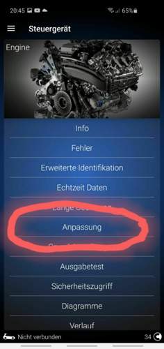

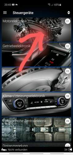

Wenn du Obd11 eingesteckt hast und verbunden bist dann bin ich auf dem Steuergerät vom Motor gegangen. (Aus mein Kopf ist dass 01 (bin grade nicht beim auto))
Dann auf Anpassen.

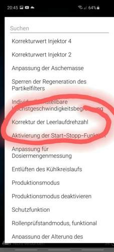

Dann suchst du Leerlaufdrehzahl Korrektur.
Dort drauf klicken. Du bekommst ein Fenster wo du zahlen eingeben kannst. Dort habe ich 65 eingegeben.
Dann auf grüne Knopf klicken und fertig.
Funktioniert sofort.
Wenn du das gleiche macht und statt 65, 0 einträgt dann ist er wieder "normal"...

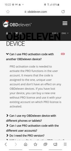

Hey kurze Frage noch da ich mich damit nichts so auskenne , habe mir eine OBD11 laut Amazon Standard Version bestellt, soll heute ankommen. Jetzt habe ich auch gesehen es gibt eine Profi Version sozusagen. Reicht diese die ich bestellt habe um das alles zu erledigen oder muss ich es zurückschicken und mir diese Profi Version bestellen? Oder kann man es irgendwie auf Profi umrüsten?
Tut mir leid für die späte Rückmeldung.... ich weiß es nicht genau. Ich habe ein etwas ältere im weiß. Ich habe die nicht als pro gekauft habe allerdings ein pro account gekauft. Ich weiß nicht ob das mit den neueren Geräten noch so ist... am besten mal auf der Webseite nachschauen.

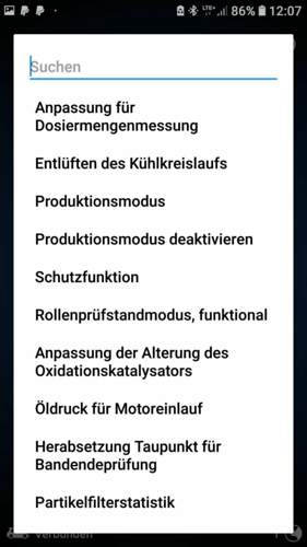

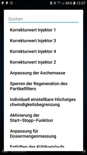

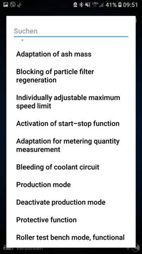

Unglaublich, bei mir gibt es keine "Korrektur der Leerlaufdrehzahl" option...
Screenshot-20201210-095136-obdeleven
Steht unterhalb "roller test bench....." nichts mehr??? Bei mir kann ich hoch schieben...
Ich habe grade nochmal auf der Webseite von obdeleven geschaut. Dort steht das es möglich ist ein "normales " Gerät zu upgraden zu pro...
Schau sonnst selber kurz rein...
Nein ich kann das irgendwie nicht machen.... das habe ich nur zu verfügung🙁 habe das Teil nur wegen Leerlaufdrehzahl anpassung gekauft und jetzt klappt es nicht...
Screenshot-20201210-120749-obdeleven
Screenshot-20201210-120754-obdeleven
Merkwürdig... ich selber habe die Pro Version app. Kann es damit zutun haben??
Habe extra Pro gekauft 34 € umsonst gezahlt trotzdem kann ich es nicht machen...ganz komsich
Dass finde ich auch!!! Echt blöde. 🙁
