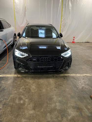

Moin zusammen,
ich bin seit 6 Wochen stolzer Besitzer eines schwarzen Audi A4 Avant 45 TFSI quattro. Das Fahrzeug ist Bj. 7/2022 und hat jetzt 23.000 km auf der Uhr. Macht Spass.
Bin bis jetzt knapp 2.000 km gefahren und habe folgendes festgestellt das ich mit Euch teilen möchte:
Wenn ich 90 Grad abbiegen will und entsprechend im Stand bzw. beim losfahren anfahre mit dem entsprechenden Lenkeinschlag, dann setzt so ein "vibrieren" / "rubblen" (weiß auch nicht wie ich das beschreiben soll) ein. Die Vibrationen kann man hören und spüren. Kommt gefühlt "von unten/hinten" und eher wenn ich voll nach links einschlage.
Das kann man auch testen, wenn man z.B. auf einem leeren Parkplatz voll einschlägt und dann Gas gibt.
Hm, was kann das sein?
Bin da zimelich ratlos. Antriebsstrang? Hat das was mit dem Quattro zu tun? Oder der Dynamiklenkung?
Mich würde interessieren ob das bekannt ist bzw. ob jemand die selbe Erfahrung gemacht hat.
Ich bin aber auch ziemlich sensibel was sowas angeht. Dem Fahrspass tut das ja keinen Abbruch.

Das ist das Torsionsgeräusch vom Hinterachsantrieb und Stand der Technik " quattro Antrieb" , kein Grund zur Beunruhigung .

Update zum ruckeln bei starkem Lenkeinschlag, welches über das normale Quattro-Ruckeln hinausgeht.
War heute wegen einem anderem Thema kurz beim Händler, der das Auto auf die Bühne fuhr. Fragte mich, ob ich noch Garantie hätte (bejaht). Man bot mir gegen das Ruckeln eine Hinterachsgetriebe-Spülung und ggf. einen Teiletausch an.
Ist aktuell wohl ein häufiges Problem bei Quattro Ultras. Gesprochen wurde von konstruktivem Mangel. Werkstattbesuch nächste Woche Mittwoch. Ich werde berichten, ob wie bei euch ein Erfolg.

Hallo zusammen. Ich war inzwischen in der Audi Fachwerkstatt. Das Ruckeln war zu heftig und aufgrund einiger Forenbeiträge wollte ich das abklären lassen.
Schon als ich den Termin gemacht habe, sagte mir der Meister am Telefon, dass er einige Quattros mit der gleichen Systematik beziehungsweise Fehlerbeschreibung hatte. Nun habe ich das Auto zurück, es wurde das Getriebe gespült und neues Öl eingefüllt. Das werksseitig eingefüllte Öl ist offensichtlich nicht das korrekte Öl gewesen. Die TPI gilt jetzt übrigens auch ganz frisch für den Audi A4. Ich sollte 100 km fahren. Danach wäre es besser. Tatsache ist aber, dass es direkt spürbar besser war. Also nichts erzählen lassen von wegen quattro Antrieb oder Stand der Technik.
