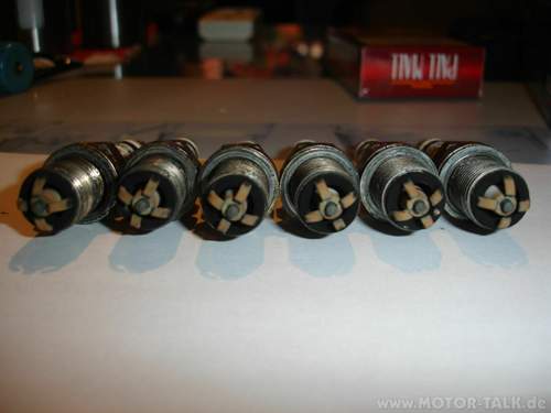

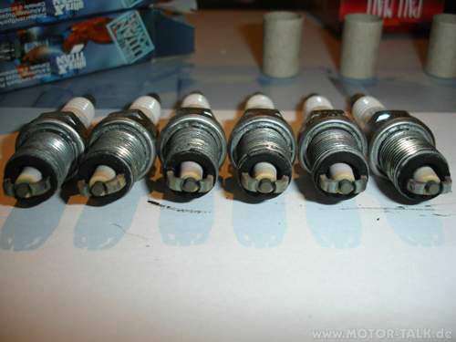

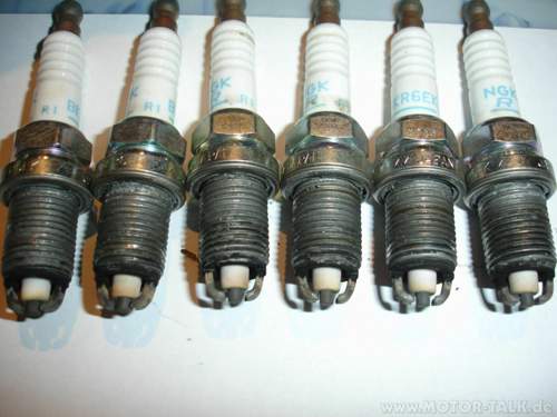

also, hab heut die Zündkerzen gewechselt. Beru Ultra X Titan sind nun drin. Endlich wieder 6 Zylinder Feeling. Ruhiger Leerlauf, kein schütteln mehr, kein Spucken uuuuund, kein Einsacken der Drehzahl mehr beim auf die Ampel zurollen.
Es wäre vermessen jetzt allen die Probleme haben die Berus zu empfehlen, da ich weiß, dass jeder Motor anders auf bestimmte Zündkerzen reagiert.
BMW Motoren sagt man ja nach, dass NGK absolut Problemfrei seien...gut, dann hab ich den ersten, dem die Dinger nicht schmecken, daher kamen die Probleme. Waren nagelneu und gerade mal 2000 Km drin.
Die Bosch haben knapp 80tkm hinter sich, deshalb hab ich überhaupt erst die NGKs reingeschraubt.
Mal schaun wie lang die Berus halten...
Achja, hab spasseshalber mal noch ne Laufunruhemessung laufen lassen. Ist praktisch nichtmehr vorhanden. Minimale gleichmäßige Ausschläge auf allen Zylindern. Bei den NGKs hats teilweise die Skalen gesprengt.
VG
Thomas
Ngk1
Ngk2
Bosch1
