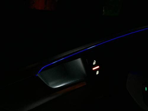

Hmm bei mir ist die Konturleuchte auch nicht 100% gleichmäßig. An der Fahrertür leuchtet die genau an der Stelle etwas heller, wo darunter die beleuchtetet Knöpfe für die türverriegrlung sind. Für mein Verständnis kommt da die Leuchtkraft der Knöpfe hinzu und deswegen leuchtet an der Stelle die Kontur etwas heller.
Aber ob das ein Reklamationsgrund ist bzw ob ein Wechsel eine Änderung bringt?
Ja, ist definitiv ein Fehler und wurde auch so akzeptiert vom Werk akzeptiert. Wird komplett getauscht.
@ljmario wurde die Konturbeleuchtung nun getauscht und wie sieht das nun aus?
Bei mir sieht das auch so aus und bin etwas unschlüssig
Finde auch das es definitiv ein Fehler ist. Meine leuchtet durchgehend in einer Farbe. Deins ist eindeutig nicht in Ordnung!
Also Farbe ist es schon die selbe, nur leuchten diese Stellen heller als der Rest. Ist schwer zu fotografieren
Ist das echt ein Reklamationsgrund? Keine Ausreden vonwegen Stand der Technik?
Unser hat das Licht vorne auch recht fleckig. An den hinteren Türen ist alles top und gleichmäßig.
Naja selbst wenn es nur dunkler leuchtet ist das auch nicht in Ordnung. Wenn man 350 € für das Ambientelicht bezahlt sollte es auch einwandfrei funktionieren - oder? Wie gesagt bei mir leuchtet es gleichmäßig. Sowohl in der Farbe als auch in der Helligkeit.
Ich hätte für mich selbst ja schon eine Erklärung darin gefunden, dass genau unter den Stellen noch weitere LED's sitzen (Türgriffbeleuchtung und Zentralverriegelung) und diese eventuell die Leiste an der Stelle heller leuchten lässt.

hi,
ja diese wurde getauscht. Ursache war wohl eine angeschmorte LED (Aussage AH). Leider hat das erste Tauschen nichts gebracht.
Jetzt gerade steht er wieder in der Werkstatt, um dies schlußendlich zu korrigieren. Dies ist ein anerkannter Fehler/Mangel ab Werk.

Danke für die Rückmeldung. Oje, das liest sich ja so, also ob viele dieser defekten Konturbeleuchtungen im Umlauf sind.
Habe auch den Fall. Meinem Händler kam das Problem auch bekannt vor
@MakesK schrieb am 30. Juli 2016 um 10:37:53 Uhr:
Wird das bei dir auch getauscht?
@Madob schrieb am 30. Juli 2016 um 12:43:57 Uhr:
Die Frage stellt sich nicht, das ist definitiv zu tauschen. Ein Mangel ist ein Mangel!
