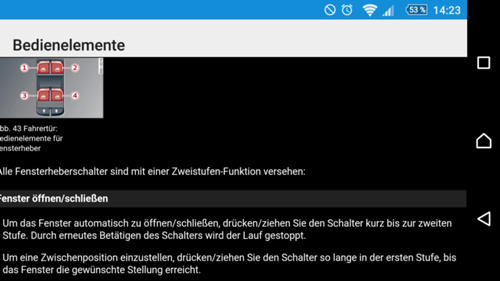

@Dietmar F. schrieb am 18. März 2016 um 08:39:22 Uhr:
Da es auf der Beifahrerseite einwandfrei funktioniert, wird db28 die Bedienung bekannt sein oder gibt es zwischen den Türen unterschiedliche Bedienungen?
Tippe mal auf einen Fehler im Steuergerät oder Schalter.
Unterschiede nein, aber die Automatik muss für jedes Fenster separat aktiviert werden, auch hinten.
Ich wollte ja nur ein Möglichkeit aufzeigen...
Ich werde gleich nach Feierabend mal den Tipp von Steppenwolf74 anwenden und dann sagen ob es funktioniert hat!
Ich persönlich glaube aber auch, dass da ein Fehler im Steuergerät vorliegt. Ist komischerweise erst passiert als der Wagen beim Service (96D5) war.
Bei der Service Maßnahme hat doch auch das TSG ein Update bekommen, evtl. wurde dadurch die Einstellung zurück gesetzt? Einfach mal versuchen es nach obiger Anleitung wieder zu aktivieren, viel Glück und hier abmelden nicht vergessen. 😉
@Steppenwolf74 schrieb am 18. März 2016 um 06:27:41 Uhr:
Also zumindest bis incl. B8 haben die Schalter 2 Stufen. Leicht drücken bis Stufe 1 ist nur ein kurzes Stück, über den Druckpunkt hinaus drücken aktiviert den Automatiklauf.
Dieser ist nur dann nicht gegeben, wenn mal die Batterie abgeklemmt war, sollte doch aber bei einem Neuwagen noch nicht gewesen sein?
Das lässt sich aber einfach wieder aktivieren. Fenster mit gehaltenem Schalter ganz schliessen, dann noch 2x am Schalter ziehen und dann sollte das wieder gehen.
Hat der B9 auch so.
Stufe 1: Manuell Steuerung
Stufe 2: Automatik Steuerung
Gibt einen gewissen leichten Druckpunkt für Stufe 2.
