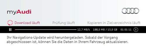

Musste mich auf myAudi ausloggen und neu einloggen um die neuen Karten zu sehen.
Download lief mit 30Mbit/s eher gemächlich, wurde aber korrekt beendet.
Version 2019/2020 mit content P177 und Kartenmaterial Q3.18

Habe gestern geladen, sind aber 20 GB, komplettes Kartenmaterial, 2018/2019
Das hat mir keine Ruhe gelassen.
So ein großer Unterschied in der Paketgröße 2018/2019 sollte nicht sein.
Habe alles nochmal runtergeladen...
Download ist 13 GB groß und die entpackten Dateien sind 14.7 GB groß.
Checksum Überprüfung ist fehlerfrei, also liegen alle Dateien auch wirklich vor.
Mehr als das Gesamtpaket kann ich nicht laden...

Bei mir sind es beim laden auch 13GB und danach 15,89GB.
20GB kann nicht sein, auch bei meinen anderen Fahrzeugen hatte ich gestern nur 13GB.

Bei mir auch 13 GB download - bin mal gespannt wie groß es am Ende wird. Benutze eine 32 GB SD-Card.
Bildschirmfoto-2018-06-12-um-15-34-35
Die 32GB brauchst du auch und 16 GB wären zu wenig.
ich weiß, beim letzten Update habe ich eine 16 GB verwendet - die war zu klein. Aber die SD Karten kosten ja nicht mehr die Welt.
