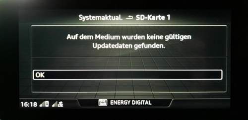

Habe soeben auch die Meldung, dass keine Daten gefunden werden erhalten. Dies ist bereits die zweite SD-Karte, mit der ich teste. Gerade lade ich die Daten nochmal neu herunter. Was müsste denn beim Reset alles ausgewählt werden?
20180613-161834
SD in FAT32 formatiert?
@rufu$ schrieb am 13. Juni 2018 um 16:31:59 Uhr:
Beim ersten Versuch in NTFS, dann in FAT32. Hat leider beides keine Abhilfe geschaffen. Mit der zweiten Karte habe ich sogar das vorherige Update vorgenommen.
