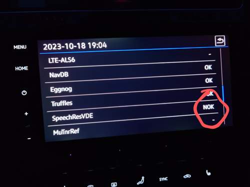

Dabei fehlte der gesamte Ordner "SpeechResVDE" unter mib1.
Dazu ist mir gestern noch das aufgefallen, siehe Foto...

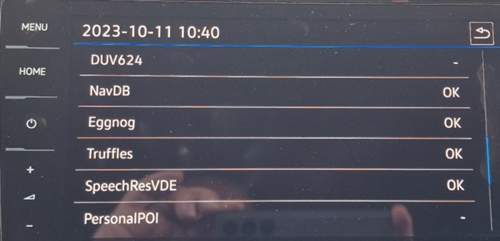

DP MIB 2.5 nach Update 350
Wie kommt man zu dieser Ansicht?

Die Übersicht findet sich im Servicemenü.

Bringt leider nichts mehr, siehe Foto.

Bei mir lief die Datei durch und meldet auch alles ok.
Hier jetzt final auch.

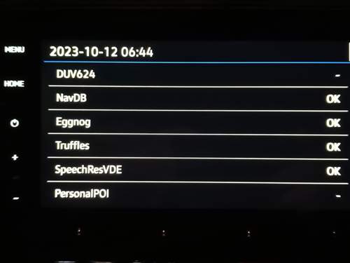

Um das zu sehen, ist das Green Menü nicht erforderlich, bei Software und dann meine ich oben update, da kommt dann die Liste mit allen jemals gemachten Updates, also Firmware, aber auch jedes navikarten Update, da dann auf die Karten von 2024 gehen und runter scrollen, schon solltest du das sehen was ich oben am Foto gezeigt habe.
Vielen Dank.
Es war der Wald und es waren die Bäume. 🙄
- Aufruf Service-Menü (Menütaste lange gedrückt halten)
- Software-Aktualisierung/Versionen
- Versionen
- Update: User: 2024
Anschließend nach unten gescrollt
