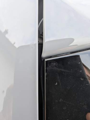

bei meinem R-Line Edition löst sich nun auch der linke Vertikal Spoiler an der Heckklappe.
Der Rechte ist damals innerhalb der 2 jährigen Garantie schon komplett gewechselt worden. Neu Kleben ging angeblich nicht.
Wie schaut es aber heute aus, immerhin ist das Fahtzeug nun schon fast 5 Jahre alt?
Gibt es hier immer noch Anspruch auf eine Garantie bzw. Gewährleistung?
Alternativ kann man es kleben, wenn ja womit?
- Silikon, wenn ja welches genau
- Scheibenkleber(schwarze Zeug zum einkleben der Scheiben)
Vielen Dank schonmal.

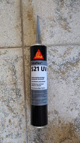

Meiner ist auch von 2017, der obere Spoiler hatte sich auch schon langsam gelöst. Dafür muss der linke und rechte Vertikal Spoiler ab. Für den oberen braucht mann Sikaflex und von 3M doppelseitigen Klebeband, vertikal Spoiler nur doppelseitiges Klebeband.
Ich habe vor 2 Jahren alle Teile ab gemacht und neu angeklebt mit so einem spezial Kleber von SIKA. Steht noch hier rum...kann ich nachher Mal nachschauen wie der genau heißt. Hält aber seitdem. Das kniffligste war die Klebereste zu entfernen - gerade von dem doppelseitigen Klebeband.
Ist noch fast voll, aber keine Ahnung ob man es nach 2Jahren noch verwenden kann

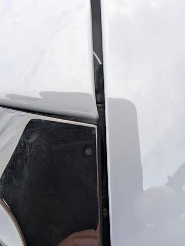

Hallo hatte das gleiche Probleme, habe die Klebereste mit dem Cutter entfernt, mit Nitro gesäubert, und die Leisten mit dem schwarzen Fensterscheibenkleber neu angeklebt. Hält super !

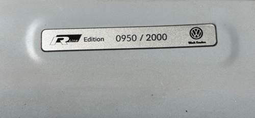

Sehe gerade Du hast ja den 950/2000.
Meiner ist der vorherige vom Band ;-) s. BILD
Morgen kommt das Sikaflex und ich werde dann versuchen wen Spoiler wieder zu befestigen.

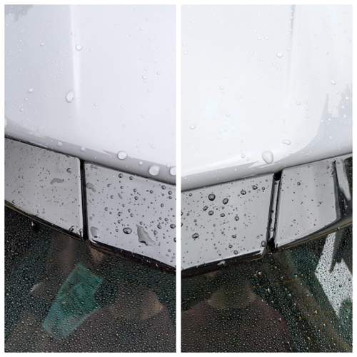

Hallo zusammen ,
Teil ist wieder befestigt und trocknet nun.
Danke nochmals.
Gruß Thomas
Neu geklebt

Sikaflex 522 ist der Nachfolger des oben genannten 521-UV. Den gibt es zwar auch noch, aber ich nahm den Neueren.
