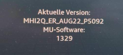

Ist das derzeit die aktuelle Firmware oder gibt es auch schon ein Update?
ja ^ du hast ja auch die Sat-Ansicht

Moin zusammen. Ich war gerade mit meinem A4 MJ 2017 beim Freundlichen und habe das Update zu TPI 2060513 bekommen. Vorher hatte ich bei aktivem (verlängertem) Connect kein GE mehr und jetzt ist die umbenannte Satellitenansicht wieder da. Passt also alles.
Ist das schon neue Version der Satellitenansicht...mit dem Horizon wie bei Facelift oder nur die alten wie GE?
Ich sehe den Horizont und die MU Version ist 1329 (grosses MMI)
I can confirm that my license period for satellite map is renewed after updating to software 1329. My car is a S5 Sportback MY18 (08.17) Audi in Denmark has informed alle dealers, that Google maps is ending 31/12 2020 for MMI 3GP, MIB1 and MIB2. But a new technical document (from yesterday) is stated that some cars whit MIB2 in versions whit Qualcomm Processors (8W5 035 035(036)) will work after updating to software 1329 TPI 2060513 and media 4M0906961BP.
