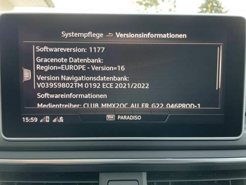

mein Audi A4 B9 VFL hat die MMI-Softwareversion 1177.
Besteht die Möglichkeit, die MMI-Software auf den Stand 1329 zu aktualisieren (insbesondere für die Satelliten-Ansicht)?
Falls ja, ist die Softwareversion 1329 die neuste und gibt es für das Softwareupdate eine TPI oder andere nützliche Informationen für die Werkstatt?
Laut meinem Verkäufer ist der Audi-Vertragswerkstatt kein MMI-Softwareupdate bekannt…
Vielen Dank, Grüße :-)
MMI-Software 1177
ja
ja
Der Servicemensch soll nach google earth suchen dann findet der auch die TPI (Nr steht auch hier im Thread)... es gibt auch andere Foren, da kannst die SW runterladen...
TPI 2060513
hat der MMI-Softwarestand 1329 weitere Vorteile / Nachteile gegenüber dem Softwarestand 1177?
Leider musste ich in der Vergangenheit feststellen, dass ein Softwareupdate nicht nur Vorteile hat und ggf. ein älterer Softwarestand ausgereifter ist…
Danke, viele Grüße :-)
Der 1329 ist seit 5/17 Ca Serie und läuft sehr stabil. Mir sind keine gehäuften Probleme bekannt. Dieses Update stellt also mehr Beanstandungen ab als neue zu generieren😉

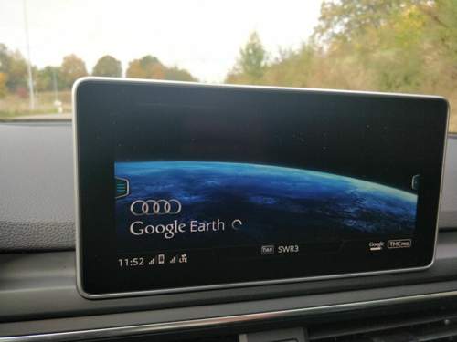

ich hab gestern remote_hmi deaktiviert. Seitdem kommt die Fehlermeldung, dass keine Verbindung zu myAudi hergestellt werden kann nicht mehr. Stattdessen gelange ich in den Ladebildschirm (s. Bild) von GE, welcher allerdings ewig (>2h - länger hab ich es noch nicht geschafft) lädt und bis jetzt kam noch nie eine Karte. Ist das normal, dass es so lange dauert oder funktioniert der Trick mit remote_hmi generell nicht mehr?
