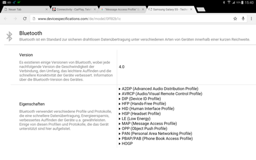

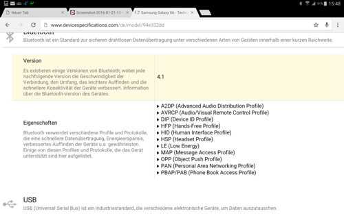

Samsung Galaxy S5 und S6 untertützen BEIDE "MAP"...
Bilder:
Bild 1: BT 4.0 = S5
Bild 2: BT 4.1 = S6
Ebenso wie beide auch rSAP untertützen. http://de.wikipedia.org/wiki/SIM-Access-Profile#Android
"Grundsätzlich" unterstützen alle Geräte aus der "Galaxy" Serie (ab Android 4.04) diese Protokolle.

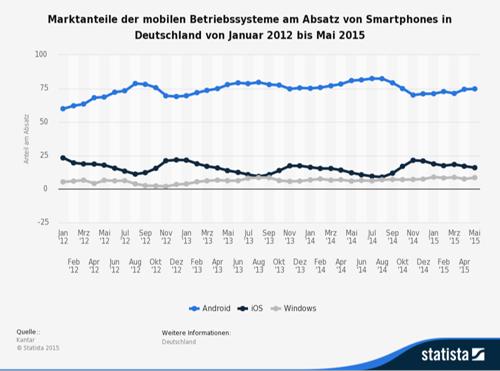

Dachte Audi zieht alle Entwicklungen eher mit Apple vor
@amant
Warum sollten sie das tun? Android hat insgesamt eine wesentlich höhere Verbreitung.
http://bam-interactive.de/wp-content/uploads/2015/07/statistic_id225381_marktanteile-der-smartphone-betriebssysteme-am-absatz-in-deutschland-bis-mai-2015.png
Das macht wirtschaftlich gesehen, absolut keinen Sinn.
