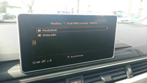

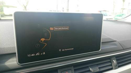

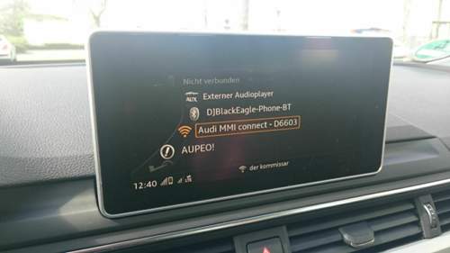

@windy2301 getestet und funktioniert einwandfrei.
Android Lollipop.
Die Musik Dateien sollten auch von Musik Player von Handy erkannt werden, dann sollte es gehen.
Ggfs musst du die App MMI connect starten.
Dsc-0050
Dsc-0051
Dsc-0052

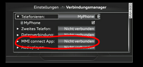

@DJ BlackEagle danke für's testen! Aber echt deprimierend. Frage mich was ich falsch mache.
Habe auch Lollipop. Ohne die App MMI connect bekomme ich nur die Standard-Medien wie SD-Karte, CD usw. angezeigt. Wenn ich die App starte, kommen noch Aupeo und Internetradio (oder wie der Punkt heißt) dazu. Aber blöderweise nicht der Player.
Meine Musik wird vom Musik Player am Handy auch erkannt.
Hast Du noch irgendwas am Handy freigegeben?
@windy2301 schrieb am 1. April 2016 um 14:16:20 Uhr:
Nein.
Weil die MMI App, über den selben Weg Musik Dateien erkennt, wie es die Musik App tut. Nämlich über den Medienspeicher App von Android.
Wenn dein Handy in das WLAN vom MMI verbunden ist. Guck mal unter den Verbindungsmanager unter dem Punkt "MMI connect App", ob dein Handy auftaucht. Wenn nicht, ist die MMI connect App nicht verbunden.
Hier kannst du dein Handy suchen lassen, öffne einfach dazu die App auf dem Handy.
Sketch-1459513629203
