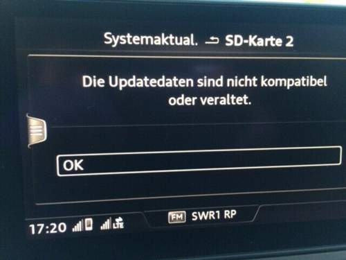

@AnGu schrieb am 14. März 2016 um 11:31:38 Uhr:
@SNIPER7777 schrieb am 13. März 2016 um 18:41:23 Uhr:
Probiert wurde mit verschiedenen .GPX/.CSV-Dateien, die Import-Dateien werden ohne Probleme auf der Audi-Seite erkannt, konvertiert und auf der Speicherkarte abgespeichert.
Allerding sagt AudiConnect beim Import "Die Update-Daten sind nicht kompatible oder veraltet"
Wenn man versucht die Sonderziele übers Internet zu importieren - bekommt auch eine Fehlermeldung
[Von Motor-Talk aus dem Thema 'MyAudi Sonderziele "kleines" MMI' überführt.]
selbes Fehlerbild bei mir; geht weder über die SD-Karte noch online :-(
Ich kann mich dem Problem anschließen.
Weder der Import über SD karte (Die Update Daten sind nicht kompatible oder veraltet) noch
beim online import (man kann die gewünschte liste auswählen aber nach ein paar Sekunden kommt "Fehler beim import"
Habt Ihr das bei Audi schon gemeldet ? Laut Beschreibung soll es ja definitiv funktionieren
Gibt es jemand mit kleinem MMI bei dem das funktioniert?
Img-8439
Img-8440
Das wird leider nicht funktionieren!
Connect umfasst beim kleinen Navi nicht die Sonderziele und die Kartenupdates, deswegen auch die Fehlermeldung.
(siehe Auszug Connect Beschreibung)
