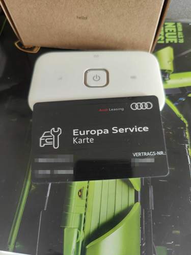

Wir haben seit 1 Woche nun den zweiten B9. Bei dem ersten habe ich mich nicht so mit der Materie WLAN auseinander gesetzt. Da nun unsere Tochter im iPad Alter ist, würden wir gern auf längeren Fahrten das iPad an die Kopfstütze machen.
Ich habe das WLAN im Auto aktiviert, das iPad Handy & Co findet das WLAN. Ich habe mich auch auf der Seite registriert ! Aber muss ich da wirklich Datenpakete kaufen ??? Ich dachte immer der Audi wäre so eine Art Router mit dem man sich nur noch verbinden soll.
Vielen Dank euch
@Andi-B7
Ein Router routen in ein anderes Netz. Das macht der WLAN Hotspot vom Audi auch. Genau wie es bei dir Zuhause ist.
Nur zahlt Audi nicht die kosten fürs surfen, sondern ist nur für Audi Connect bezahlt.
Da musst du eher ein Hotspot am Handy aufspannen oder ein mobiles LTE Module nehmen.
genau das habe ich vermutet.....
danke dir, dann nehme ich weiterhin mein iPhone als Hotspot fürs iPad. Gott sei dank hat man genug Volumen zur Verfügung.
Wäre halt super gewesen wenn sich das iPad mit dem Auto verbindet und online ist - wie daheim halt

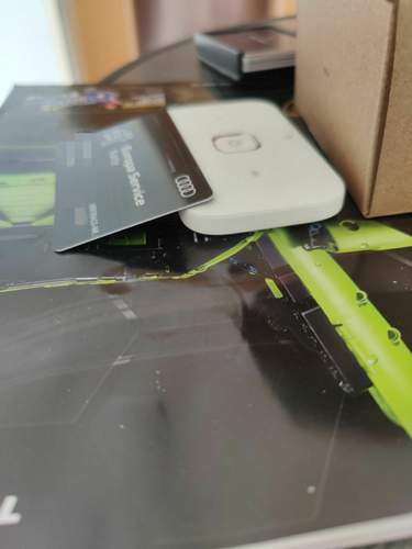

Würde dann so ein LTE Modul nehmen. Die sind nicht größer als eine EC Karte und dann eine Multi SIM rein.
Ich hatte letztes Jahr ein kostenlos erhalten.
danke dir für dein Hinweis, so ein Modul habe ich noch daheim liegen. Aber da ist der Vertrag ausgelaufen.... Ich belasse es so wie es ist, ich habe Giga Depot und nehme das was ich nicht verbrauche mit in den nächsten Monat. Das reicht dann auch für die Kinderlieder im Auto ;) bzw. ist die SD Card ja auch mit Liedern voll
Es steht fett LTE am MMI Display, aber halt nur fürs Auto und die Dienste. Schade eigentlich
Normalweise kannst, du die SIM Karte wechseln in so einem Modul. Bei MultiSIM würdest du das Depot bei Vodafone nicht verlieren.
Denke, du hattest genau dieses Modul. Dann kannst du eine andere rein stecken
Warum nicht einfach 2te sim in die Main unit stecken?
Hat man doch auch dann WLAN für alle.
