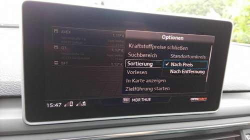

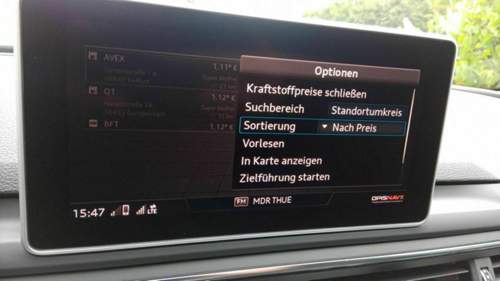

Mal eine Frage zum connect - Thema Kraftstoffpreise.
Öffnet man per MMI die Auswahl mit den sich im Umkreis befindlichen Tankstellen, ist die automatische Vorsortierung IMMER nach dem Preis. Will man aber nach Entfernung auswählen (...wenn ich schleunigst tanken muss, dann spielt die Nähe eine Rolle & nicht der Preis) muss man jedesmal erst den Reiter > Sortierung > nach Entfernung wählen.
Öffnet man connect neu, ist wieder die Sortierung nach Preis ausgewählt 🙄
Ja, schon klar ...der Punkt im connect heisst 'Kraftstoffpreise' und nicht 'wo ist die nächste Tanke'. Aber evtl. kann man es ja doch irgendwo einstellen, dass die Vorauswahl nach Entfernung startet & nicht nach Preis?
Wäre jedenfalls schön, dass wenn man einmal nach Entfernung auswählt es dann auch dauerhaft drin bleiben würde.
Geht mir genauso! Ist aber tatsächlich im HTML Code des Connect Portals so vorgegeben und nicht vom Client (MMI im Fahrzeug) änderbar!
