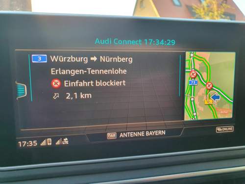

Weder auf Google Maps, Bayerninfo, WeGoHere wird dort eine Störung / Sperre angezeigt. ( Seit ca. 2 Wochen)

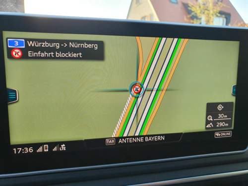

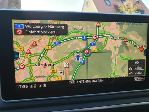

Zu deiner Info, siehe Bilder.

Also, A4 ist von 03/19, online funktioniert, kann mir Adressen über die App ans Auto schicken. Bekomme ja Staus und Störung, sowie grüne, gelbe und rote Striche neben den Strassen angezeigt. Heute früh kurz nach 7 wurde die Sperre immer noch angezeigt.
Meine Vermutung ist folgende, nämlich das ich versehentlich die Stelle markiert habe, wüsste zwar nicht wann und wie, kann mir es aber anders nicht erklären. Versuche es später die Sperre, bei mir im Navi zu löschen, während des Fahrens wollte ich das nicht suchen, vielleicht hat ja jemand einen Tipp wo es geht bzw. wie es geht
Sperrung weiter vorhanden, kann im Navi bzw. MMI Touch keine Meldungen bearbeiten/löschen, nur Anzeigen
Leider ratlos, vielleicht kann hier aus dem Forum noch jemand helfen

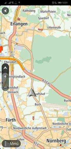

Mach Mal bitte ein Foto von deinem Navi, über den Bereich. Dann können wir Mal dein Bild sehen. Es ist schon seltsam.
So ist der Aktuelle Stand live und in Farbe
scheinen die TT-LT-Daten zu sein.
Hier mal vergleichen: https://mydrive.tomtom.com/.../?...
Nee, wenn ich den Link aufrufe lande ich am Kreuz Fürth/Erlangen, dort ist derzeit Baustelle. Die Auffahrt die ich meine, ist die nächste Richtung Regensburg, Erlangen Tennenlohe, dort wird keine Störung angezeigt
