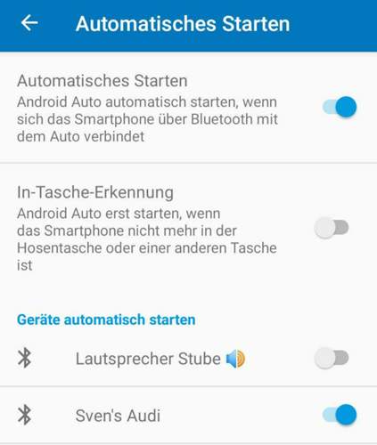

Frage an alle die Android Auto nutzen. In meinem B9, MJ 2017 ist die Bluetooth-Verbindung so eingerichtet wie es sein soll, das Telefon verbindet sich jedes mal ordnungsgemäß. Schließe ich nach Bluetooth Kopplung das Telefon ans USB-Kabel für Android Auto funktioniert alles wie es sein soll. Wird jedoch das Telefon vor der automatischen Bluetooth Kopplung mit dem USB-Kabel verbunden, meint das Fahrzeug die Bluetooth-Verbindung nicht mehr zu kennen und schlägt die Neukopplung vor (mit PIN Abgleich des Telefons). Irgendwie ist der Verbindungsaufbau von Android Auto schneller als die Wiederherstellung der bereits konfigurieren Bluetooth Verbindung. Wie löst ihr dieses Problem?
Man kann bei Android Auto einstellen, mit welchem Gerät es sich beim Start verbinden soll. Versuch es damit mal!
@kuka6969
Normalerweise koppelt sich das Auto mit dem Handy automatisch durch Android neu, ohne das du was tun musst.
@Watzmann71
Diese Einstellung ist nur für Autos gedacht, die kein Android Auto unterstützen. Die Option mit dem BT Auswahl unten, hat nur Auswirkung. Wenn sich dein Handy per BT mit dem ausgewählten BT Gerät verhindert und dann wird Android Auto automatisch gestartet auf dem Handy (aber die Handy Ansicht).
Sobald du es am USB Port hängst (wenn das Auto Android Auto supported) startet Android Auto immer.
@DJ BlackEagle schrieb am 29. Dezember 2019 um 12:15:16 Uhr:
@kuka6969
Das macht es auch aber die bestehende Bluetooth Verbindung wird nicht zum Koppeln von Telefon und Auto verwendet, stattdessen wird die Neuverbindung vorgeschlagen...
@kuka6969
Normalerweise macht er das von alleine. Leider macht Android Auto das immer wieder, das neu koppeln. Das sehe ich bei mir, das ich den Zugriff auf Nachrichten erlauben muss jedes Mal.
Es hilft nur, wenn die BT Verbindung zuerst steht. Denke ich.
