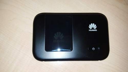

Im Allgemeinen bekommt man einen hotspot im Auto billiger. Ich habe es jetzt von dem vorherigen Beitrag so verstanden, dass bei einem Außen Wlan keine Clients gezeigt werden. Benutzt jemand von euch in seinem neuen A4 so ein Außen-Wlan (siehe Bild)? Mit dem Gerät kann man 8 Personen verbinden.
Hotspot
Wahrscheinlich werden viele das gebildete Gerät oben nicht kennen. Es handelt sich um einen Mobilen HotSpot Gerät. 8 Personen können sich gleichzeitig vom Gerät bedienen lassen. Drin sind auch zwei Schlitze, einmal für Datenkarte und einmal Speicherkarte. Also am Ende wird das als Außen - WLAN für den A4 funktionieren, aber mit Außen-WLAN werden nicht alle Anwendungen im Display des A4 angezeigt, ist das so richtig?
Aber was will man damit, wenn man das Handy zum Hotspot machen kann und sich das MMI mit dem Handy Hotspot verbinden kann?
