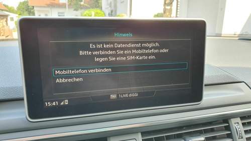

Heute möchte mein MMI von mir, daß ich eine Datenverbindung aktiviere. Keine connect Dienste möglich, App kann auch keine Verbindung herstellen.
Noch jemand? Bis jetzt hatte alles immer prima funktioniert.

Edith, Bluetoothverbindung zum Handy geht auch nicht mehr 🙁
Reset mal versucht? Oder hat sich das Problem zwischenzeitlich von selbst wieder gelöst?
Ja, alles versucht. Inkl. Besuch beim Freundlichen mit Reset, Sicherung, externe Sim Karte, .... Leider ohne Ergebnis.
Er meint da wäre wohl das Steuergerät bzw. Datenmodul dafür hinüber. Es wird eine Freigabe zum Austausch von Audi benötigt. Und das Teil muss bestellt werden.

Stattdessen kann ich beim anwählen von Telefon oder Connect zusehen wie minutenlang die "Sanduhr " läuft und nix passiert. Ebenso keine Bluetooth Wiedergabe, web Radio oder WLAN Player möglich.

Hier die Aufklärung, falls es interessiert. Das (ein) 5F Steuergerät war defekt und wurde getauscht. Nun funktioniert alles wieder!
