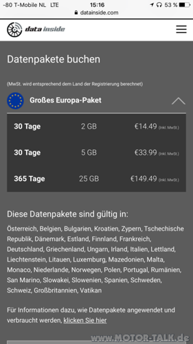

@marc4177 schrieb am 18. Juni 2017 um 13:06:00 Uhr:
...und nicht vergessen, wenn du eine eigene Sim nimmst, dann ist die eSim nicht aktiv und es läuft alles über deine Sim.
Normalerweise braucht man keine eigene Sim mehr, nur wenn du viel WLAN nutzen willst und dann die Pakete kaufst von Audi, dann sind die Preise schon recht hoch.
So sah die Preisliste vor einem Jahr aus.
Innerhalb Deutschlands kosten 500 Megabyte im Zeitraum von sieben Tagen acht Euro, ein Gigabyte für einen Monat 14 Euro und zehn Gigabyte für den Verbrauch innerhalb eines Jahres 128 Euro. Für die EU lauten die entsprechenden Preise 20 Euro, 25 Euro beziehungsweise 219 Euro
Aktuelle Preisliste
Img-0925
Das ist ja noch günstiger als Telekom. Da zahle ich 14,99 € für 1GB 30 Tage voll Speed LTE.
