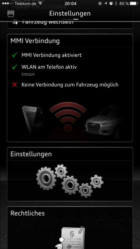

@Squib schrieb am 9. April 2017 um 19:30:58 Uhr:
Einen Hauptbenutzer kann man aber ohne Notruf und Service nicht anlegen, richtig?
Korrekt, weil da geht es um den Fernzugriff per Mobilfunk.
Ok. Das ergibt Sinn. Dann werde ich das ganze nochmal ausprobieren wenn das Telefon mit WLAN vom MMI verbunden ist.
Aktuell sieht es immer so aus wie auf dem Bild. Auch wenn ich mit dem MMI verbunden bin. Alles sehr seltsam.
@Squib schrieb am 9. April 2017 um 20:06:27 Uhr:
Und das MMI Wifi hat den Namen "tresor"?
Nee. Das ist mein WLAN zu Hause.
Habe heute nochmal probiert ob sich etwas ändert wenn ich mit dem MMI WLAN verbunden bin. Nichts. Dann höre ich jetzt auf zu probieren.
Ich danke Euch für die Unterstützung!
VG
Marcel
