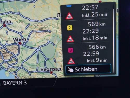

Habe gerade beim programmieren eines Ziels die Alternativrouten angesehen und darunter die Auswahl "schieben " gesehen. Was kann man denn damit machen? Ist im Handbuch nicht beschrieben (MJ2017)
@kscks schrieb am 18. August 2016 um 16:59:34 Uhr:
Mmh vielleicht wie bei Google Maps einzelne Punkte an den Routen verschieben sodass andere Autobahn zB. genutzt wird? Ne Vermutung, morgen früh mal testen, hab ich noch gar nicht entdeckt -.-

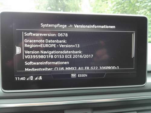

Ich glaube das MMI Navi hat einen kleinen Software Bug.
Ich gebe von D als Ziel Bozen ein.
Unter Routenkriterien Vignetten-und Maut auf meiden.
Wenn man dann die Routenführung startet, sagt die „Dame“
Achtung das Ziel beinhaltet Gebührenpflichtige Straßen.
Wenn man sich aber die Streckenführung ansieht, verläuft die nicht über AB in Ö oder I,
also Maut-und Vignetten frei 😉
Wenn ich aber jetzt Vignetten-und Maut wieder rein nehme und dann die Routenführung
noch einmal starte, kommt keine Meldung über Kostenpflichtige Straßen.
Wenn man sich dann die Streckenführung in der Auflistung anschaut, dann ist die
Strecke sehr wohl Kostenpflichtig 😕
Da würden Vignettenkosten für AB in Ö und die Brennergebühren anfallen.
Ist das bei Euch auch so ???
Anbei mein Softwarestand
Mometz
Mmi-softwareinformation-5-8-2016
