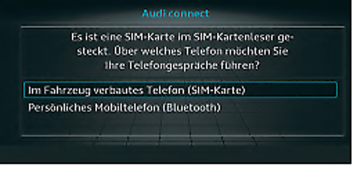

Hallo Zusammen,
habe das Forum kräftig durchsucht, aber wurde leider zu meinem Problem nicht fündig:
Ich bin Besitzer eines A4 2.0 TDI, Ausstattung u.a. MMI Navigation plus mit MMI touch mit SIM Kartenleser im Handschuhfach. Auslieferung des Fahrzeuges war März 2016.
Über meinen Handy Provider habe ich mir eine Ultra SIM zugelegt, um mit dieser über das eingebaute SIM Karten Modul zu telefonieren.
Problem: Karte ist eingesteckt, PIN eigegeben, aber es funktioniert lediglich die Datenverbindung! Laut Anleitung müsste eigentlich die Abfrage kommen, ob ich über mein Telefon (Bluetooth) oder über das "eingebaute" Telefon telefonieren möchte. Diese Abfrage findet bei mir nicht statt.
Mache ich etwas falsch, fehlt mir Ausstattung?
Vielen Dank vorab.
[Von Motor-Talk aus dem Thema 'Telefonie über SIM Karten Slot' überführt.]

@filic1999 schrieb am 28. Aug. 2016 um 10:3:58 Uhr:
Hast du die Phonebox? Wenn ja, muss das codiert werden. Weil Telefonie geht nur, wenn die Phonebox verbaut ist.
Nein, leider nicht. Da wurde ich im Vorfeld schlecht beraten wie es aussieht.
Gibt es ne Chance die Telefonie irgendwie freizuschalten? Hardware ist ja vorhanden?!
@filic1999 schrieb am 28. August 2016 um 22:10:16 Uhr:
Muss nur codiert werden, Sache von kurzer Zeit. Wird der :) nicht machen.
Hardware ist ja verbaut.
