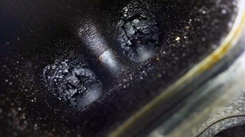

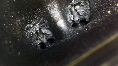

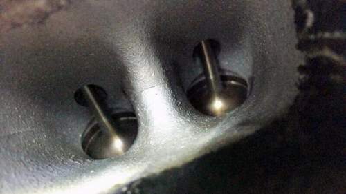

Bei meinem 335i EZ 03/2007, mit 155.555 KM Laufleistung, waren die Einlasskanäle und Ventile auch stark verkokt.
Ich habe mal zwei Bilder vor- und zwei Bilder nach der Reinigung mit Wallnussgranulat hier angehangen.
Zur Reinigung wird die Ansaugbrücke ausgebaut, die entsprechenden Ventile geschlossen und dann mit einem Adapter an dem ein Staubsauger hängt und einer Lanze das Granulat unter Hochdruck eingebracht (ähnlich Sandstrahlen).
Nach der Behandlung (ca. 300,00 Euro) lief der Motor absolut rund und sauber und hatte wieder mehr Leistung.
Auch ist der Verbrauch runter gegangen.

Die Bilder sind eindeutig. .. . DANKE SCHÖN !
