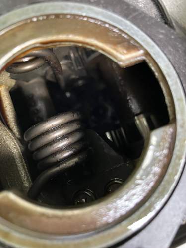

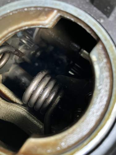

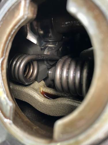

anbei Fotos von Verkokungen an meinen Ventilfedern, für mich nicht nachvollziehbar, da ich alle 10-12TKM das Öl wechsle. Allerdings wurde der letzte Service mit Castrol Magnatec 5W-40 gemacht, ansonsten kommt immer Shell Helix Ultra 5W-40 rein. Der Schmutz ist feinsandig, also aus meiner Sicht nicht gut, das Öl ist jetzt 10TKM drin, hatte heute nochmal Öl nachgefüllt, Ölverbrauch ist 1L auf 10TKM. Beim letzten Öl-Nachfüllen vor ca. 4TKM waren die Verkokungen noch nicht da. Werde mir beim nächsten Ölwechsel den Filter aushändigen lassen und mal schauen wie er aussieht.... .
Welcher Grund kann unabhängig davon solche Verkokongen verursache?
Der Wagen ist ein Langstrecken Autobahn-Fahrzeug.
Bin für jeden Tip dankbar !

Mir fällt gerade noch ein, beim letzten Service wurde auch die komplette KGE mit Schläuchen getauscht, die lange nicht getauscht wurde, ggf. kann das mit die Ursache sein?
wird mit ziemlicher Sicherheit noch mit der defekten Kge zusammenhängen,wenn die Kge defekt ist landen die Öldämpfe nicht in der Ölwanne sondern das Öl wird über die Ansaugbrücke direkt wieder angesaugt.Dadurch verbrennst Du mächtig viel Öl das sich natürlich auch überall ablagert.Deshalb sollte man wenn man die Kge tauscht im gleichen Zug auch die Ansaugbrücke reinigen weil in der meistens alles voller Motoröl ist.
Danke für die Rückmeldung, ja daran wird es sicherlich liegen. Ich gehe mal davon aus dass die Werkstatt die Brücke gereinigt hat, aber evtl. nicht penibel genug. Welche Maßnahmen sind sinnvoll, außerplanmäßige Olwechsel zum Durchspülen des Motots ?
Beim nächsten Ölwechsel einfach eine Motorspülung machen.Ist ja nicht viel Aufwand.Bei warmem Motor die Motorspülung ins Öl kippen,15 minuten laufen lassen im Standgas.Dann etwas abkühlen lassen und ganz normal den Ölwechsel machen,dann sollte der gröbste Schlabber weg sein.Ob Deine Werkstatt die Brücke wirklich gereinigt hat oder nicht....tja keine Ahnung.Kann man nur sehen wenn man das mit der Endoskopkamera überprüft(das würde ich machen) oder die Ansaugbrücke nochmal runterbaut.

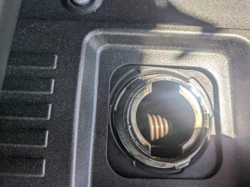

also bei meinem N52B25 ist im Bereich der Ventilfedern,Nockenwellen auch nicht das kleinste bisschen Schmodder.Hatte vor ner Woche erst den Ventildeckel runter deshalb kann ich das definitiv sagen.Also normal ist der Schmodder auf jedenfall nicht.Ob das direkt schädlich ist wenn man es drin läßt,keine Ahnung mich würde es jedenfalls stören wenn es dadrin so verdreckt aussieht.

@Peter-Pan78 ich kann Dir nur sagen was ich in Deinem Fall machen würde.Als erstes würde ich ein bisschen von dem Schmodder auf Klopapier oder weisser Küchenrolle verreiben und mir das genauer ansehen,ist es wirklich nur Dreck oder Sand?Weil auch das ist möglich wenn in der Ansaugung jede menge Motoröl ist und die gesamte Ansaugluft da durch läuft das die Luft über die Zeit das Motoröl verdreckt vorallem wenn man es nicht so genau nimmt mit dem Luftfilterwechsel.
Wenn Du den Verdacht hast das es Späne von den Lagerschalen sind dann sind die meistens eher Kupferfarben das kann man erkennen wenn man mit der Taschenlampe drauf leuchtet welche Farbe die Späne haben.
Wenn sie silbern sind muss man unterscheiden ob sie aus Eisen oder aus Alu sind,das geht am einfachsten mit einem Magneten,wenn sie magnetisch sind dann sind es Eisenspäne und die kommen am ehesten von einer defekten Ölpumpe.Wenn sie nicht magnetisch sind sind es wahrscheinlich Aluspäne und sie stammen höchstwahrscheinlich aus der Zylinderlaufbahn,das wäre so ziemlich der Worstcase den man sich vorstellen kann.
Da ich persönlich absolut null Vertrauen zu Werkstätten habe würde ich die obere Disaklappe ausbauen das dauert keine 10 Minuten und dann würde ich die gesamte Ansaugung mit einer Endoskopkamera durchleuchten ob da unten das Öl drin steht oder nicht.
Dafür tuts auch so eine 15€ Endoskopkamera die man einfach ans Handy anstöpseln kann.
Ansonsten wie gesagt beim nächsten Ölwechsel eine Motorspülung machen.
Danke Surfcrack , habe heute mal das Ol gewechselt und den Filter angeschaut, es sind dort in vereinzelten Falten sehr kleine silbrige Körner sichtbar, ob das jetzt normal ist oder nicht, da fehlt mir die Erfahrung für. Kupferrückstände waren es nicht. Kratze die Kohle an den federn mal ab, gute Idee.
normal ist es nicht,sind evtl noch Rückstande vom alten Motor in der Kge gewesen und Du hast sie sozusagen in den neuen Motor mitgeschleppt.Die Metallrückstände müssen aus dem Ölkreislauf raus sonst schädigst Du Dir damit den Motor.In so einem Fall würde ich erstmal eine Motorspülung machen,dann den Ölwechsel mit Filter machen,nur mit dem Unterschied das billigste 5w40 Motoröl zu kaufen das du kriegen kannst und nach 1000km die ganze Prozedur nochmal zu wiederholen und dabei wieder den Ölfilter checken ob immer noch Metallspäne im Motoröl sind.Weil wenn ja kannst Du direkt nochmal eine Motorspülung und einen Ölwechsel machen.Die Metallrückstände müssen raus sonst ist Dein Motor bald im Eimer.
