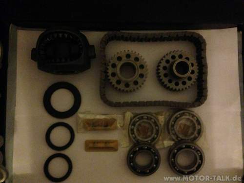

Danke schonmal für deine Antwort.
Also muss ich nur eine neue Kette und Lager kaufen sonst nichts? Was ist mit den anderen Teilen? (siehe Bild).
Was ist wenn andere Bauteile kaputt sind. wo kriege ich die her?
zB die auf dem Bild was hier schonmal reingestellt wurde.
Mit freundlichen Grüßen
Vg-reperatursatz
Hi
Foto ist von mir , falls du Fragen hast kannst du per PN kontaktieren
Die Lager haben aber eine Einfräsung. Also nicht einfach Mal welche kaufen und gut. Weiterhin wird eine Presse sowie ein Innenabzieher benötigt. Ausbau des Getriebes geht alleine, ist aber angeraten für diese Reparatur
