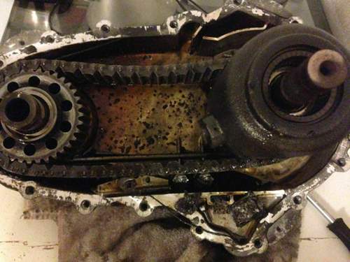

hallo zusammen.kann mir jemand sagen wo und wie ich die kette bestellen kann...danke
Hallo
Hier par Infos
+2
Und hier zum vergleich
Img-1346
Img-1347
Img-1350

Hallo Zusammen,
die Fotos sind ja super. Das "dreckige" VTG sieht hart aus, so schlimm war es bei mir nicht. Bei mir war auch die Plastikschiene noch intakt.
Die Kette habe ich bei Cobra Transmission bestellt, und sie wurden sehr schnell geliefert, ich meine unter 1 Woche, völlig problemlos.
Viel Erfolg!
