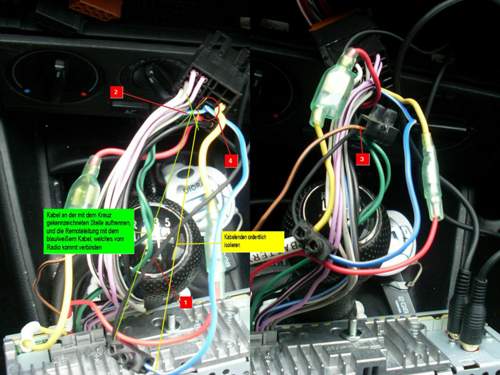

hab alles nötige und dazugehörige verbaut,..... irgendwie hat der verstärker nehm ich mal an meine Batterie leer gefressen und die folge war batterie wechsel.. wer hat ahnunng

den fahrzeugseitigen PIN 3 hättest Du drinnen lassen können, der ist am Radio nicht belegt, das hatte ich Dir doch geschrieben.
Zu 4, ja, das Kabel das fahrzeugseitig gegenüber dem blau/weißem ist. Es gibt aber noch eine andere Möglichkeit, wenn Du Dir das auspinen sparen willst. Du kannst auch das blau/weiße Kabel vor dem Stecker (im Bild mit dem grünen Kreuz gekennzeichnet) trennen und das blau/weiße Kabel, welches vom Radio kommt, mit der Remoteleitung zum Verstärker verbinden und die Enden der blau/weißen Kabel, die aus dem Stecker kommen, ordentlich isolieren. Ich denke, dann sollte es funktionieren.

Stimmt hast recht...
das schadet jetzt ja auch nicht mehr ob der nicht geklemmt ist oder geklemmt ist...
dann mach ich das so das ich das remote kabel direkt mit dem blau/weißen verbinde vllt. hängt es ja damit zusammen und so mit wird fehler behoben hoffen wir mal das beste... ich hab da zweifel aber mal schauen weil bisher alles was ich gemacht war erfolg los hoffentlich klappt es diesmal

Hallo DIMI6
ich hab ne gute nachricht....
Rate mal was passiert ist?????
Ich hab das blau7weiße kabel abgepinnt und es direkt mit der remoteleitung angeschlossen...
Wenn ich die Zündung an mache läuft die anlage wenn ich die zündung wieder raus neheme kommt da auch kein saft mehr an den verstärker
Ich danke dir vielmals endlich läuft die so wie sie laufen muss
Danke dir dankeschön..DIMI6😎🙂
Na also, wusste doch, das wir das hinbekommen, auch wenn's etwas länger gedauert hat 😉. Denke aber daran, die "Wochenendlösungen" in vernünftige Lösungen umzuwandeln, Du weißt was ich meine. Dann mal viel Spaß mit der jetzt funktionierenden Anlage.
