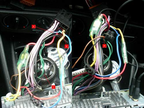

Hab eben grad mal ein bild von der verkablung am radio gemacht
wenn es dir nichts aussmacht das du mal auch ein blick dadrauf werfen kannst und eventuell die kabel zeigen kannst die ich auspinnen soll wenn sie zu sehen sind
hab zwei bilder in eins verschmolzen rechts und links.... hab zwar reingeguckt gehabt so wie es sein soll ist es bis du mir mitgeteilt hast das ich rot/weiße kabel und PIN 3 das grau/weiße kabel hab eben grad mal wieder reingeschaut bei Steckerbelegung alpha sind die farben nicht angegeben nur so ein und aus über zündungschloss,, bei Steckerbelegung beta ist es ausführlicher beschrieben ist die belegung gleich oder unterschiedlich?
Und mal so ne frage am rande Die farblich beschriebenen kabel liegen die im haupt kabelbaum oder das vom radio ausgehende kabel baum
Ich habe mir Deine Bilder mal zu Gemüte geführt und Dir ein paar Zahlen reingehauen, zu denen ich Dir noch was schreibe. Aber zunächst mal noch ein Tip. Wirf die Lüsterklemmen raus und verbinde die Kabel mit ordentlich isolierten Quetschverbindern oder Kabelschuhen und Flachsteckern. Am besten ziehst Du noch Schrumpfschlauch drüber oder isolierst mit Isolierband, um Berührungskontakte gegen benachbarte Leitungen und Massestellen zu vermeiden. Lüsterklemmen haben in meinen Augen im Auto nichts zu suchen.
So, jetzt zum eigentlichen Thema.
zu 1: Wenn das die Remoteleitung zum Verstärker ist, passt das, bis auf die Lüsterklemme.
zu 2: Das Kabel kann ich nicht genau zuordnen, scheint mir aber vom Radio zu kommen und ist mit Nr. 1 über den Stecker verbunden. Wenn dem so ist, passt auch das.
zu 3: Die Lüsterklemme dient hier scheinbar nur der Isolation, oder ist da auch noch was angeschlossen. Auch hier mit Schrumpfschlauch oder Iso-Band arbeiten, aber vorher die bereits abisolierte Litze bündig an der Kabelisolierung abschneiden und das Kabelende ca. 10 mm um 180 ° umknicken, so das das Kabelende nicht aus der zusätzlichen Isolation herausschaut (Ich denke, Du weist wie ich das meine). Das dürfte vermutlich die System-Remoteleitung vom Radio sein.
zu 4: Hier darf am Gegenstück des Steckers, wie ich sage, fahrzeugseitig, kein Kabel angeschlossen sein. Wenn doch, muss hier ausgepint werden.
Den von mir auch angesprochenen PIN 3 kannst Du vernachlässigen, der ist vom Radio nicht belegt.
mfg
Edit:
Was ich vergessen habe, natürlich musst Du den ausgepinten Kontakt auch isolieren.
Vielen dank das mit den lüsterklemmen war ne vorübergehende lösung überswochenende...
Ja die 1 ist die remoteverkabelung
Die 2. auch remote denk ich mal die verläuft zum radio ist auch blau weiß
Ja zu 3 sollte das übers wochenende als isolator dienen
Und zu 4 muss ich da den kabel auspinnen was beim anschließen gegenüber vom blau weißen ist???
Pin 3 hab ich abgeklemmt also das grau/weiße kabel was fahrzeugseitig geklemmt ist zum rot/weißen kabel da hab ich 2 dickere kabel gefunden... ich denk mal nicht das ich die abklemmen sollte
