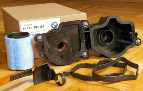

Thema Öl und LLK, da die Kurbelgehäuseentlüftung (dessen Erneuerung ich bei dir noch vermisse) in den Ansaugtrakt kurz vor den Lader mündet, gerät auch immer etwas Ölnebel in den Verdichtereingang und das Ladeluftsystem bis zur Ansaugbrücke. Der LLK ist der niedrigste Punkt, deshalb sammelt sich das Öl dort über die Jahre. Solange du keinen starken Ölverbrauch hast, ist das alles im Rahmen.
