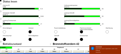

Mach dir über das erreichen der Motor Temperatur keine sorgen. Mein 530da brauch bei ca 0 Grad 7 km bis Mitte ohne vorherige Standheizung und mit 4km.... Das ist vollkommen ok finde ich.

Meiner braucht fast 15km und ist dann Grad mal auf 80°...

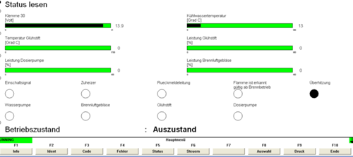

Dann würde ich Mal nach der Standheizung/Zuheitzer schauen und da insbesondere auf den NTC (oder war es ein PTC). INPA anschließen und bei kaltem Motor schauen was die Standheizung für eine Kühlmittel Temperatur misst, ich würde wetten das es 135°C sind...
Was ist denn ntc oder ptc? Mein zuheizer geht eh immer in die Störschaltung.
Das sind Temperatur abhängige widerstanden. Die setzt man als Temperatur Fühler ein.
Und dieser sitzt im Steuergerät des Zuheitzer/Standheizung. Wenn dieser defekt ist und (fälschlicherweise) behauptet dass das Kühlwasser 135°C hat verhindert dies natürlich das die Standheizung/Zuheitzer heizen anfängt und dann braucht der Motor natürlich viel länger bis er Betriebstemperatur hat...
Ja das leuchtet ein. Kann man per inpa die Werte auslesen?
Ja, das ist auch die einzige Diagnosemöglichkeit für den Fehler.
Mit dem INPA die Standheizung auswählen und da kann man dann die Temperatur "live" auslesen, wenn der NTC hinüber ist wird da dann auch bei kaltem Motor eine Temp von ca 135°C angezeigt und als Status des Heitzers wird dann natürlich auch "Regelpause" oder so ähnlich angezeigt
Das würde natürlich erklären warum die SH nur kurz anläuft und nach ca. 1 - 3 Minuten wieder abschaltet (SH und Gebläse läuft kurz, die Phase in der die SH-Spritpumpe anläuft, findet nicht mehr statt). Kann man diesen NTC einen austauschen?

Nein, ich habe das selber nicht mehr 100%ig im Kopf aber man muss einfach nur mit INPA auf die Standheizung zugreifen und dann dort irgendwo die Livewerte auslesen. Da steht dann irgendwo der Status der auf "Regelpause" oder so ähnlich stehen wird und die Kühlwassertemp die dann vorraussichtlich bei 135°C steht.
Hier mal ein Video zu dem NTC, hab aber keine Ahnuung was der für eine Software einsetzt, ich habe das mit INPA ausgelesen: https://youtu.be/IQ7sXoaRim0
