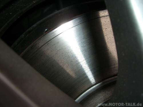

Hallo MT Gemeinde, hab mir heute einmal die Bremsscheiben angeschaut
und mir ist aufgefallen, dass die beiden vorderen richtige Vurchen haben.
Bei den hinteren ist alles glatten, wenn man drüber fährt.
Hab den Golf (122 PS mit DSG) seit Oktober 2009, ist dieser Verschleiß normal?
Anbei die Bilder, sagen ja mehr als Worte.
Crumbs
Links vorne
Rechts vorne

Ist mir auch schon aufgefallen. Habe diese Riefen vorne und hinten. Scheint wohl "Stand der Technik zu sein", oder?

...also: diese Scheiben sehen nach durchaus "sportlicherem" Fahrstil aus! Davon abgesehen scheint vorne evtl. mal etwas zwischen Belag und Scheibe geraten zu sein. Wieviel km hast Du denn schon drauf?
Unser TSI steht jetzt bei knapp 13.000 km seit Juli 09 und die Scheiben sehen praktisch fast aus wie neue - keinerlei Riefen, keine Grate kein Rost...und hinten hat er ja eh kaum etwas zu bremsen...

Also die Theorie mit dem "sprotlichem" Fahrstil trifft leider nicht zu, ich würde sagen ich fahre
ganz normal Stadt und Autobahn. Der Verbauch pendelt sich auch immer bei ca. 7-8 Litern ein
(überwiegend Stadtfahrten).
Zur Zeit sind ungefährt 4000km drauf und deswegen wundert es mich schon ein bisschen.
Erst dachte ich, dass vlt ein Stein (die Einfahrt in die Garage ist mit Kieselsteinen) reingekommen ist,
aber doch nicht rechts und links oder? Und dann nur vorne? Hm...

Na bei dem Verbrauch bist Du allerdings nicht sportlich unterwegs...für 4000 km sehen die Scheiben aber wirklich übel aus - da muss etwas passiert sein!
Wie gesagt - nach Deinem Post bin ich in die Garage und hab mir die meinigen angesehen - wie beschrieben: 1a Tragbild nach rund 13000km...
Die kiesige Einfahrt könnte vielleicht doch eine Rolle spielen - zwar nicht gleichzeitig links und rechts aber immerhin...Irgendwelche Bremsenfachleute hier unterwegs???
