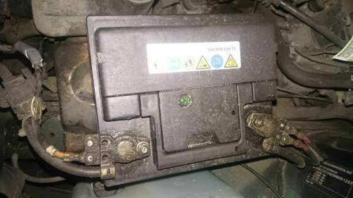

Hallo nochmal,
danke für eure bisherigen Beteiligungen. Ich habe im Anhang mal ein Bild von der Batterie und ein Bild von einer der Polklemmen eingestellt. Die Batterie hat übrigens eine Leistung von 44Ah (stand auf einem der seitlich an der Batterie angebrachten Aufkleber).
Besten Dank für weitere Rückmeldungen Eurerseits !

Was ist das fürn Dreck auf den Polen? Würde mich übelst stören.

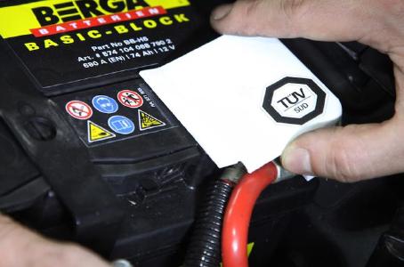

Der Tüv selbst hatte mal (Hat der noch immer) so Abdeckungen. Die gehen mit zwei Stiften in die Bohrungen des Batteriegehäuses, eine Rastnase greift am Kragen des Batteriegehäuses. Hatten die früher jedenfalls in jeder Prüfstelle liegen. Aber: Die liegen auf dem Gewinde der Polklemme an... und das tun wohl auch die günstigen.
Jedenfalls, normalerweise schaut der Pol noch so 1 mm über die Klemme raus. Dann könnte die Abdeckung wohl auch richtig sitzen und wird nicht weggedrückt. Also Klemme abschrauben, etwas (!!) spreizen und dann soweit runterdrücken, dass der Pol etwas übersteht. Leicht (!) anziehen. Nur so fest, dass die Klemme sich nicht verdreht.
Und besorg dir beim Verwerter die VW Abdeckung. Die z.B.: https://www.autoteile-plauen.de/artikel-1020.htm
Dazu muss aber ebenso die Klemme runter.
EDIT: Link ergänzt, fehlte.
EDIT 2: Schau dir mal genau deren Befestigung an, du siehst, der Pol steht ein wenig über die Klemme. So soll & muss das.
Das habe ich bei so vielen Golf 3 falsch montiert gesehen...
Na für die etwas überstehenden Klemmen bräuchtest eigentlich eine etwas längere Abdeckung.
Und evtl. auch 'ne höhere, wegen der Schraube nach oben.
Ich hab aber auch schon überstehende Gewinde der Klemmen-Schrauben bündig abgeschnitten, damit die Abdeckung (bei Verwendung einer normalen Abdeckung) nicht so blöd hochsteht.
Das ist glaube ich so nen Polfett, um die Verbindung Polklemme und Batterie vor Korrosion zu schützen.

Link ist ergänzt. Gibts wie gesagt seit langem nicht mehr neu, daher zum Schrottplatz. Oder der Tipp mit der Batterietasche, sollte eigentlich bei deinem Modelljahr '98 serienmäßig gewesen sein... aber vllt. fand das wieder irgendeiner der Vorbesitzer/dessen Werkstatt als "unwichtig".
Das Polfett kann man sich getrost sparen. Und wenn, dann etwas, dünn auf der Oberseite, aber nicht die gesamte Klemme, Kabel + Batterie selbst. 😉 Hat einer gleich drei Kilogramm aufgetupft und das ist nun weggekrochen.
