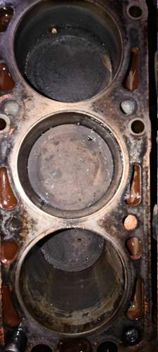

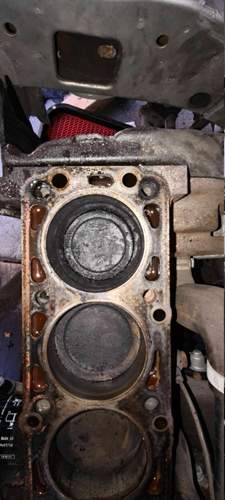

ich schicke euch mal paar Bilder vom Motor / brennräume.
Ich habe überlegt ihn komplett rauszuholen aufm Motorständer zu packen & Pleulager sowie Kolbenringe zu ersetzen.
Kopf sowie Motor planen lassen vorher und schritt für schritt ihn zusammen zu bauen.
Kannst auch den Motor drin lassen und mit einer kleinen Auffahrrampe alles erledigen.
Habe so damals auch die Kolbenringe erneuert.

Den Block planen Lassen? Hast du den schon gemessen, ob das notwendig ist?
Da muss dann ja alles raus samt Kurbelwelle. Da bist du dann ja Wochen beschäftigt, wenn du das das erste Mal machst, abgesehen vom fehlenden Werkzeug.

Da würde ich mir aber ein Haarlineal für 50€ holen, bevor ich den Motor umsonst rausreiße.
Oder willst du den Motor komplett überholen lassen? Da sind dann aber schnell mal 2000€ weg.

Ich glaube es ist besser den Motorblock rauszunehmen weil ich dann direkt die Kupplung dran machen kann.
Und die Kolbenringe, Pleullager & Ölwannendichtung Besser Montieren kann platz technisch
Fast alle Teile habe ich auch & Werkzeuge außer Kolbenringe und Pleullager.

Was willst du denn am Pleuellager ausmessen, da kommen ja eh neue Lagerschalen rein. Wenn, dann muss du auch auf der Kurbelwellenseite messen und das Lagerspiel bestimmen.
Das Gleiche gilt für die Kolbenringe, da feilst du dir auch nur das Stoßspiel zurecht.

Ja, es muss da jedes Lager- und Kolbenspiel ausgemessen und geprüft werden, wenn man es vernünftig machen will. Wenn das Lagerspiel zu groß sein sollte, nimmt man Übermaßlagerschalen und schleift die Kurbelwelle ggf. ab, beim Kolben ähnlich.
Deshalb lässt man da auch ein paar Tausender liegen, wenn man das vernünftig machen lässt und alle Verschleißteile erneuert. Für so ein Motor ist das aber definitiv übers Ziel hinausgeschossen.
