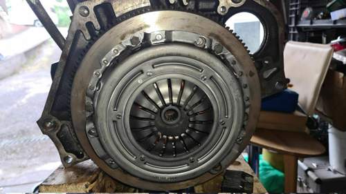

So heute wollte ich die Generalüberholung anfangen.
ich wollte den motor aufm motorständer montieren aber dann fällt mir auf ich genie....
Ja mit welchen Schrauben mache ich die Fest und wo ?
Weiss jemand die schrauben die ich brauche zur montage ( welches gewinde )

am getriebe muss ich ja schaffen an der schwungscheibe^^ Simmerring/wellendichtring ersetzen

Zylinderkopf ist schon fertig ( komplett generalüberholt )
Ich bin auf ende nächste woche gespannt dann geht ans zusammen bauen 🙂
Hier mal so nen Kleiner Zwischen Stand
Ölpumpen Wellendichtring
Ölwannendichtung
Kupplung
Kupplung Montiert
PS: Der Motor natürlich noch außen gesäubert :-) Ölreste entfernt
