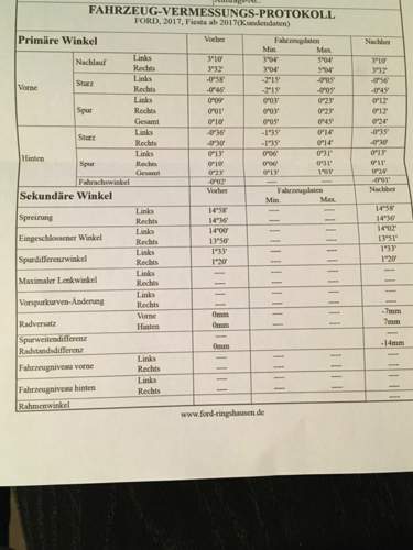

Ahoi und sorry dass ich aktuell so viel Punkte anspreche und auch den ein oder anderen nerven kann.
Habe ja erwähnt dass mein Fiesta seit Übergabe ein leicht nach links stehendes Lenkrad habe. Bei geradestellung zieht er nach rechts.
Nun war ich heute bei einem anderen Händler zum vermessen. Die Werte waren innerhalb der Toleranz leicht verstellt.
Wurde korrigiert,ich zahlte brav 54€ und siehe da das Problem bleibt.
Was mich wundert ist, dass ich immer den Eindruck habe, dass das Lenkrad immer einen Tock nach links zuckt.
Ich habe mal die Werte angehangen.
Luftdruck wurde auch angepasst.
Woran kann es noch liegen?
Neben meinem Sitz bei dem ich hoffentlich nur noch nicht die richtige Position fand und ich es nicht mehr im Rücken merke hoffe ich, ihr habe Ideen
Auto ist ja neu und KM Stand ist 590

Wie wurden die Vermessungen gemacht ?
Laseranlage, 3D Reflektoren, Spiegel o. A. ?
Wurde das Lenkrad penibelst zentriert und gut in der Mittelposition fixiert ?
PS: Nach der Einstellerei sind Deine Werte schlechter als vorher, nen Radversatz von 14mm müsste sich auf die Vorspur auswirken und dann will Dein Lenkrad eh nicht exakt in die Mitte zurück (MEINE ICH). Wie ein Fahrzeug (Kran) mit Allradlenkung wo du hinten nicht ganz die Mitte getroffen hast.

Bisher wurde einmalig vermessen. Keine Ahnung was die hatten. Morgen fahre ich zu meinem Händler. Die haben wohl ne neue Anlage. Ich werde berichten. Ich bin nicht sicher wie penibel zentriert wurde.
Scheinbar nicht richtig.
Was ja seltsam ist, dass mir bei der Rückstellung aus Linkskurven auffällt dass sie ab und an nicht ganz mittig kommt. Kann das irgendwie vom Fahrwerk kommen? Ich kann so ein messprotokoll nicht gut interpretieren.
Ich bin mal gespannt was morgen raus kommt.
@hotfire schrieb am 6. August 2018 um 22:31:24 Uhr:
Ok danke. Aber wie kann so ein Versatz eingestellt werden. Muss da nicht die gesamte Achse gelöst werden?
Ist das denn wieder vernünftig hinzubekommen?
In der Hoffnung dass der Mensch der es mach weis was er tut??
Also im Rahmen einer Vermessung mit einstellarbeit?
Ist der Aufwand riesig?
Die werden mir das morgen ja eh nicht auf Garantie machen. Denn das Auto hat bereits 1050km.
