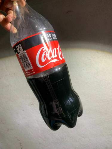

Cola Zero gefällig? 😁
Das ist mein altes Servoöl.. schon leicht ekelig!
Hab es nach der Methode im oben verlinkten Video gemacht.
Handpumpe und 1 Liter Hydrauliköl habe ich bei Amazon bestellt.
Kosten = 25€
An die Handpumpe musste ich ein zusätzlichen, dünneren Schlauch machen, da in der Mitte des Servobehälters ein „Sieb“ ist, und man sonst nicht alles abpumpen kann.
Leer gepumpt, aufgefüllt bis auf Minimum, Motor an, Räder nach ganz rechts einschlagen, Motor aus und Öl wieder abpumpen.
Neues Öl auf Minimum auffüllen, Motor an, Räder wieder gerade, Motor wieder aus.
Nächste Runde dann nach links einschlagen.
Das ganze so lange, bis das alte Öl komplett raus ist und nur noch frisches, grünes öl vorhanden ist.
Habe jetzt nur 1 Liter Öl verwendet, werde die Tage nochmal mit der Handpumpe die Farbe des Öls prüfen und eventuell wiederholen.
Wer sein Servoöl bislang noch nicht gewechselt hat, dem kann ich dazu nur raten. Das Lenkverhalten hat sich merklich verbessert!!!
