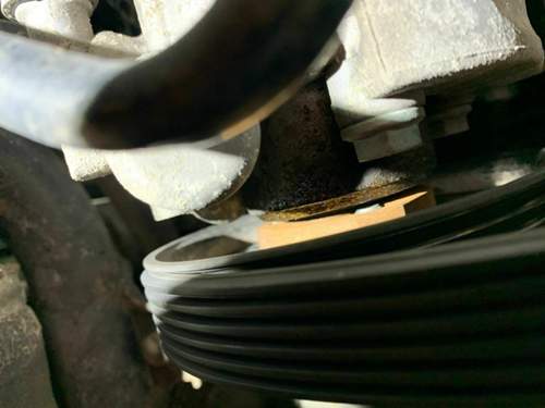

Hallo, letzten sommer habe ich festgestellt dass ich servoöl verliere. je wärmer das wetter war desto schneller war das öl weg, logisch. bin in die werkstatt gefahren und mir eine neue servopumpe einbauen lassen, da der mechaniker keine undichtigkeit an den schläuchen gesehen hat. kosten 350 €. leider wurde es draußen kälter und da bei kälte das öl langsamer verschwindet dachte ich das problem ist behoben. 1 monat nach der reperatur war das servöl weg.
ich muß immer servoöl nachfüllen, langsam wirds teuer.
hatte einer auch so eine erfahrung mit dem tt? bitte um hilfe.

Hatte bei mir manchmal, komischerweise wenn es kälter wurde, so ölige dunkel-grünliche Flecken am Garagenboden gehabt und habe da die Servolenkung etwas im Verdacht. Ein älteres Foto scheint zu zeigen, dass auch die Flüssigkeit nicht mehr so OK sein dürfte.

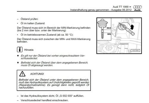

Laut Rep.Leitfaden sind 0,7 - 0,9 L im System und diese Anmerkung ist auch noch dabei: Siehe Bild

Die Angabe von 300ml diente nur dazu, dass, wenn man Öl verliert, grob abschätzen kann, wieviel verloren geht. Hat man z.B. nur mehr ? Ölstand, dann sind ca. 100ml verloren gegangen, also fast 10%.
Dass das Gesamtsystem aufgrund des Leitungssystems und des Zylinders mehr haben muss ist logisch.
Wer nur 1l zum Erneuern kauft, lügt sich eher selber an. Daher auch die 3l bei mir (wobei die Formulierung des oft Tauschens meinerseits nicht korrekt war, denn es bezog sich auf den Behälter und nicht das Gesamtsystem). Habe dabei nicht gespült, sondern immer wieder nur die Behälterflüssigkeit ausgetauscht (Lenkeinschlag links, dann Lenkeinschlag rechts usw.) da mein altes Öl noch nicht so schlecht war (schaut auf dem Foto dramatischer aus).
Den Behältertausch würde ich nicht mehr machen, da man das Restöl nicht vollständig herausbekommt und es etwas herumsaut. Bei Betrachtung des alten konnten auch keine (vermuteten) Ablagerungen festgestellt werden.
